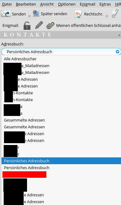

Kontakte-Sidebar beim Verfassen-Fenster - Adressbücher werden doppelt angezeigt

    ein Bild sagt mehr als tausend Worte:
    Kann das einer von Euch bestätigen?

  • Hallo zusammen,
    ich habe die Lösung gefunden!
    Es liegt an der Erweiterung CardBook (Versionsstand 16.2). Deaktiviere ich CardBook, werden die Adressbücher nur einmal angezeigt.
  • Hallo Feuerdrache,
    ich habe das Problem mit CardBook 16.2 nicht. CardBook allein scheint also nicht die Ursache zu sein. Ich habe allerdings eingestellt, dass CardBook die einzige Quelle für Kontakte ist. Ändere ich das, werden mir die Adressbücher aus CardBook + das Standardadressbuch "Gesammelte Adressen" angezeigt.
    Susanne
