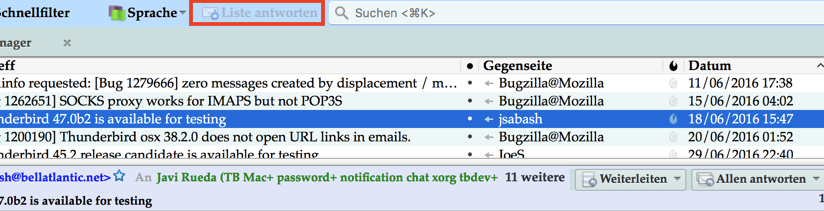

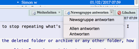

    Ich kann dieses Verhalten unter macOS El Capitan nicht nachvollziehen. Bei mir ist der Button "Liste antworten", den ich normalerweise nie anzeige, bei meinem Test sogar ausgegraut außer in Newsgruppen.
    Ich verwende statt "Liste antworten" den Button "Smart antworten", dessen kleines Dropdown-Menu sich automatisch sowohl an E-Mailkonten als auch an Newsgruppen-Konten anpasst.

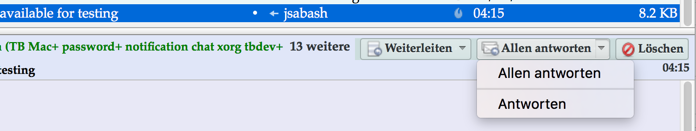

    Im E-Mailkonto:
    Im Newsgruppen-Konto:
    Vielleicht solltest du zunächst einen Test mit dem Button "Smart antworten" machen.

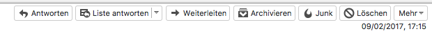

    danke für deine Antwort. Bei mir werden folgende Button angezeigt, wenn ich an eine E-Mail im abgesicherten Modus antworten möchte, die ich über einen Verteiler erhalten habe. Meinst du mit "smart Antworten" den Button "Antworten"?

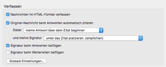

    Ich hab auch in einem anderen Forum einen Post gefunden, wo man folgende Einstellungen für das Verfassen & Adressieren deaktvieren soll:
    Das hat aber auch nichts gebracht.
    Das ist bei mir im abgesicherten Modus genau so, und ich muss meine diesbezügliche Aussage berichtigen.
    Bei meinem Test hatte ich nicht die richtige Mail gewählt. In einem neuen Test habe ich eine an eine Liste gesendete Mail geöffnet und sehe die selben Buttons wie in deinem screen shot, inklusive "Liste antworten.
    Du hast leider nicht gesagt, ob das Problem mit dem leeren Antwort-Fenster auch im abgesicherten Modus besteht, wenn du auf "Liste antworten" klickst.

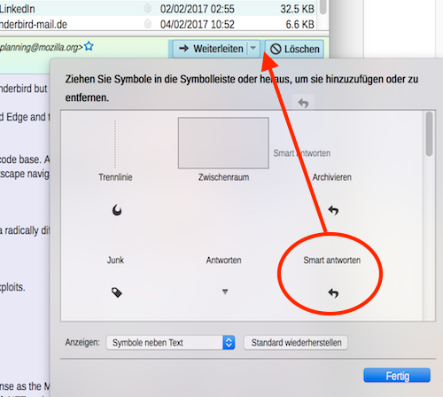

    Nein, ich meine den Vielzweck-Button "Smart antworten", den man erst sieht, wenn man per Rechtsklick (auf die kleine Menüleiste) > Anpassen das Fenster mit allen verfügbaren Buttons öffnet.
    Man kann ihn dann mit der Maus in die Menüleiste ziehen und die anderen "Antworten" Buttons entfernen:
    Dieser Button allein ersetzt die anderen Buttons "Antworten", "Allen antworten", "Liste antworten" und "Newsgruppe antworten".
    Er passt sich also jeder Situation an, je nachdem ob eine Mail an eine Person, mehrere Personen oder eine Liste gesendet wurde bzw. ob es sich um Beiträge in Newsgruppen handelt.
    Wenn dein Problem weiter besteht, kannst du mal diesen Button testen, obwohl ich fûrchte, dass das Resultat das selbe sein wird.

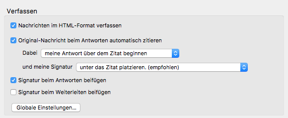

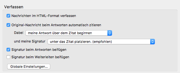

    `Diese Einstellungen haben mit deinem Problem sicher nichts zu tun. Da geht es nur darum, ob man beim Antworten die Original-Nachricht zitiert oder nicht.
    Du kannst es natürlich auch mal ohne Signatur versuchen.
