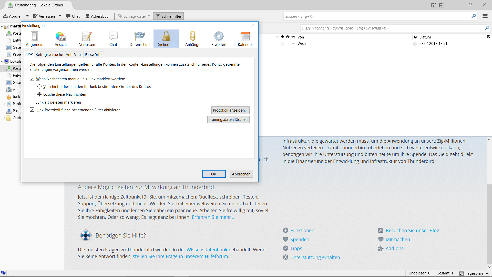

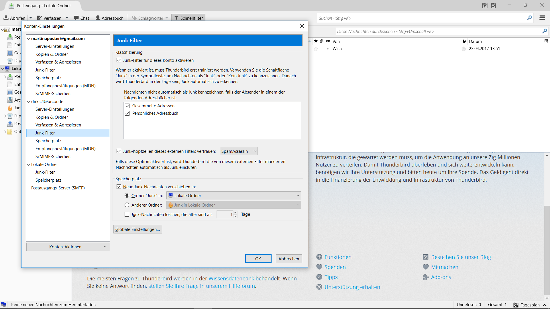

    mein erster Beitrag und direkt ein Problem.
    Habe mich etwas belesen aber ich bekomme den Junk Filter nicht in den Griff.
    Die mit Junk markierten Mails werden nicht in den Junk Ordner verschoben. Ich muss sie nach wie vor selber löschen.
    Anbei meine Einstellungen.
    Wäre super wenn Ihr einem Neuling helfen könntet !
    Schöne Grüße...

    willkommen im Thunderbird-Forum! :)
    U. a. aus Datenschutzgründen ist es empfehlenswert, die E-Mail-Adresse im 2. Screenshot zu anonymisieren.
    Ansonsten bitte mal folgende Einstellungen vornehmen:
    1. Screenshot: "Verschiebe diese in den für Junk bestimmten Ordner des Kontos" - markieren
    2. Screenshot: Neue Junk-Nachrichten verschieben in "Anderer Ordner - Junk in Lokale Ordner" markieren
    Jeweils mit OK bestätigen!

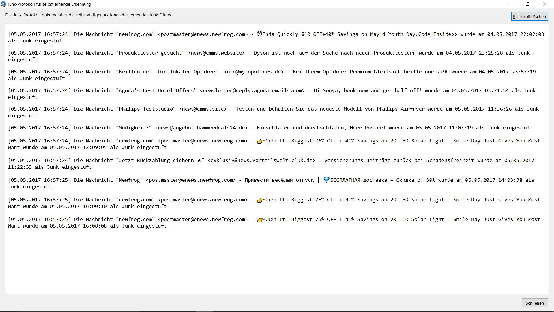

    Dann aktiviere doch mal das Protokoll des Junk-Filters und poste es hier, nachdem nächsten Junk, der nicht verschoben wurde.

    • 5. Mai 2017 um 17:02
    Hier das Protokoll
      • 134,19 kB
      • 1.920 × 1.080
  • SusiTux
    • 5. Mai 2017 um 18:41
    Gut, darin sind keine Verschiebeaktionen vermerkt, wohl aber, dass das Filter Mails als Junk eingestuft hat. Bei mir ist das Filterprotokoll deaktiviert, sodass nicht nicht mit Bestimmtheit sagen, ob das Verschieben aufgezeichnet wird. Deshalb als Frage in Runde der Junkies: Habt ihr in den Protokollen entsprechende Vermerke?
    Der Ordner, in den verschoben werden soll existiert auch und ist intakt, oder?
