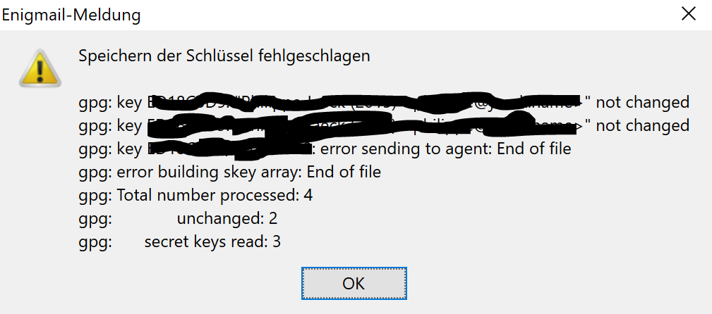

    Auch ich habe eine neue Windows-Kiste unk kann meine Privaten Schlüssel nicht importieren. Ich habe es auf zwei Wege probiert:
    1. Einstellungen -> Sichern/Wiederherstellen Keine Fehlermeldung, aber nur Öffentliche Schlüssel importiert.
    2. Auf dem alten Rechner die Privaten Schlüssel in der Schlüsselverwaltung einzeln exportiert und auf em neuen Rechner wieder importiert. Fehlermeldung:

    Hallo Chintamon,
    welche Enigmail-Version und welche gpg-Version hats du (jeweils)?
    Die EM-Version siehts du im EM-Menü-"über Enigmail", die gpg-Version in der Konsole (EM - Fehlersuche - Konsole), dort einfach mal nach einer Zeile wie
    2017-08-14 09:23:54.236 [CONSOLE] gpg (GnuPG) 2.0.22
    suchen.
    Wenn du unterschiedliche Versionen hast (Unterschiede in der ersten "Nachkommastelle", also gpg 2.0 und 2.1, könnte es daran liegen. Die Version 2.1 verwendet ein verändertes Format für die Schlüssel - allerdings sollte der Export/Import trotzdem funktionieren.
    Du schreibst, du hättest die privaten Schlüssel einzeln exportiert. Die Fehlermeldung deutet aber darauf hin, daß du drei private Schlüssel gleichzeitig versucht hast zu importieren, und bei einem ist es schiefgegangen.. Mach es noch einmal einzeln, dann weißt du, bei welchem Schlüssel es "klemmt".
    Soweit erstmal,
    Gruß, muzel

    Vielen Dank schon mal für Deine Anwort. Zu Deinen Fragen:
    Auf beiden Rechnern läuft Thunderbird 52.2.1, EnigMail 1.9.8.1 und GPG 2.1.1. Das Profil und GPG ist schlicht kopiert von einem zum anderen Rechner.
    Ich habe auf dem alten Rechner die Schlüssel wieder exportiert (es sind übrigens sieben) und wieder versucht, sie zu importieren. Identische Fehlermeldung. Warum da was von vier Schlüsseln steht, weiß ich nicht. Das steht bei allen Schlüsseln.

  • muzel
    • 21. August 2017 um 10:38
    Ich vermute wie gesagt, daß das mit gpg 2.1.* zusammenhängt.
    Ich vermeide immer zu neue Versionen und bin bisher mit 2.0.* gut gefahren.
    Das geht natürlich nur per Export/Import, also die Schlüssel unter 2.1 exportieren, 2.1 deinstallieren (zusätzlich Datensicherung des Schlüsselverzeichnisses!), 2.0 installieren, Schlüssel importieren.
  • Chintamon
    47
    27. Okt. 2005
    • 22. August 2017 um 19:38
    Äh, es scheint zu funktionieren!
    Falls doch nicht, melde ich mich wieder; aber ein erster Test verlief erfolgreich.
    Vielen Dank!
