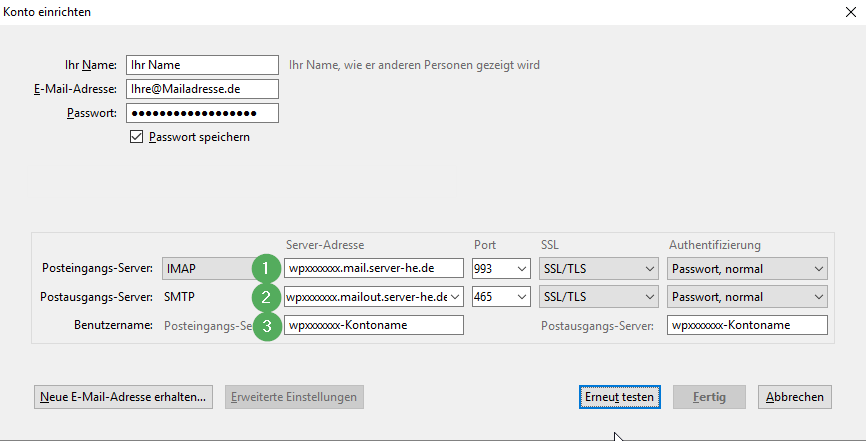

    Das Bild unten stammt von der Host-Europe FAQ, ich hoffe das geht in Ordnung;
    Der Screenshot zeigt, wie ich das erste Konto erfolgreich eingerichtet habe; beim zweiten Konto gab es nur eine einzige Änderung: statt ".de" jetzt ".com" für englischsprachige Seitenbesucher. Dann kommt aber der Fehler wie oben erwähnt.

    Du bist sicher, dass nicht eine der zusätzlichen Adressen ein Alias ist? Also eine Wegwerfadresse unter einem schon erstellten Konto? Bei gleichem Servernamen (evtl. gleichem Kennwort), gibt Thunderbird so eine Fehlermeldung aus. Abhilfe schafft dann nur, eine zweite Identität anstatt eines zweiten Kontos anzulegen.
    Wenn du eine eigene Domain hast, wird Thunderbird diese nicht kennen und du musst das Konto manuell einrichten, indem du den Assistenten abwürgst, bzw. auf "Erweiterte Einstellungen" klickst.
