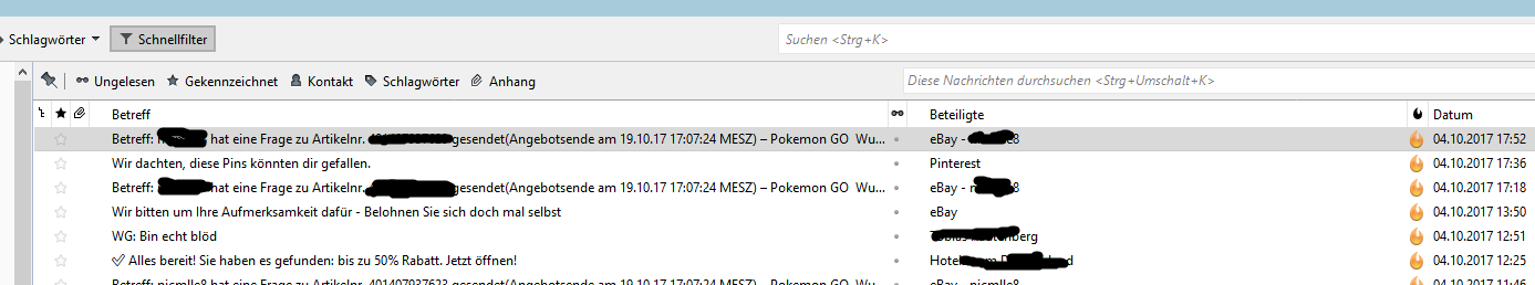

    Ich sehe bei meiner Kontoübersicht nicht, welches Konto neue Emails hat, da alle Emails bereits als "gelesen" ankommen. Siehe hier
    Alle dort zu sehenden Emails wurden von mir NICHT gelesen, sind aber dennoch nicht als ungelesen markiert.

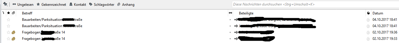

    Weiterhin habe ich das Problem, dass wenn ich eine Email sende, diese immer 2 mal im "Gesendet" Ordner ersscheint. Ob sie tatsächlich 2mal beim Empfänger ankommt, weiß ich nicht:

    bei Deinem ersten Screenshot sehe ich, dass alle Mails als Junk gekennzeichnet wurden, was erklärt, dass diese sofort auch als gelesen markeiert wurden. Da spielt irgendein Spam-Filter verrückt.
    Das zweite Problem kannst Du auf zwei Weisen angehen: Schicke Dir selber eine Mail und vergleiche den Gesendet-Ordner mit Deinem Posteingang. Sind jeweils zwei oder nur eine Mail vorhanden oder ist die Anzahl der Mail in beiden Ordner unterschiedlich. Außerdem kannst Du direkt auf den Server nachsehen; dort sollte genau das zu sehen sein, wie es passiert ist (also zwei Ausgänge bei zwei Mails im Gesendet-Ordner bzw. ein Ausgang bei nur einer Mail).
