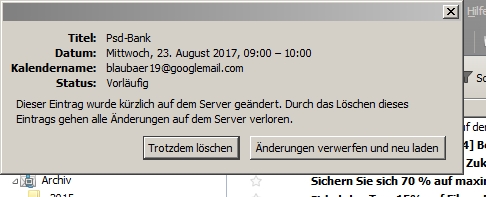

    seit einiger Zeit bekomme ich beim Start die folgende Fehlermeldung:
    Mit " trotzdem löschen" geht sie nur für die aktuelle Sitzung weg - beim nächsten Start ist sie wieder da!
    Wer kann helfen?
    Danke und Grüße, Michael

    Hallo Michael und willkommen im Thunderbird-Forum,
    Du hast einen Kalender bei Google, den Du mittels TB abrufst. Und wenn ich mal raten sollte, rufst Du diesen auch mit Deinem Intelligenttelefon ab (oder Tablet oder sonst ein weiteres Gerät). Was hier passiert ist folgendes: Es gibt einen Konflikt, weil ein Termin auf verschiedenen Geräten geändert wurde. Dafür reicht es, dass Du die Erinnerung weggeklickt hast. TB fragt nun also, welche der Änderungen er übernehmen soll. Das zum Hintergrund.
    Betrifft das denn immer den selben Termin? Hast Du beide Buttons mal angeklickt? Was hast Du sonst noch probiert?

    Hallo slengfe,
    schwieriger Name... ;-)!
    Aber zurück zum Thema: Die Fehlermeldung betrifft immer den selben Termin und ja, ich habe den Kalender auf mehreren Geräten. Wenn ich "Änderungen verwerfen und neu laden" anklicke, dann kommt die Fehlermeldung sofort wieder und bei "Trotzdem löschen" habe ich bis zum nächsten Starten Ruhe.
    Ich habe den Termin auf einem Gerät gelöscht und auf dem anderen (Smartphone) ist er nicht mehr zu sehen - auch nicht im Google-Kalender über Webzugriff.
    Dass es da einen Konflikt geben muss, ist mir schon klar, aber ich wüsste nicht was ich am Kalender noch machen kann.
    Ich nutze den Kalender regelmäßig, hatte auch schon ab und zu Konfliktmeldungen in TB - die habe ich dann entsprechend beantwortet und der Konflikt war gelöst.

    Hallo Michael,
    irgendwoher muss der Termin kommen, wenn er immer wieder auftaucht. Ist Dein Kalender vielleicht schreibgeschützt, so dass die Änderung nur scheinbar übernommen wird? Ich spekuliere jetzt, weil ich es mir nicht erklären kann.
    Du könnstest den Kalender aus TB löschen und dann wieder einbinden. Vielleicht hilft das.

    Hi slengfe,
    wenn ich das Add-On "Provider für Google Kalender" lösche, dann gibt's keine Fehlermeldung mehr (aber auch keinen Google-Kalender....).
    Bei installiertem Add-On und allen Kalendern deaktiviert, kommt die Fehlermeldung bei jedem Start....sehr mysteriös.....!
    Das solltest Du unabhängig von der Erweiterung Provider für Google Calendar noch mal versuchen. Nach dem Löschen würde ich auf dem Server überprüfen, ob der Termin vorhanden ist und ihn ggf. löschen. Erst danach wieder den Kalender einbinden.

    Hallo slengfe,
    Zitat von slengfe
    ok, nach dem Löschen des Kalenders in TB (die Funktion nennt sich "Kalender abbestellen"), kommt zumindest nicht mehr die Fehlermeldung beim Starten von TB...

    Hallo slengfe,
    das hat geholfen - nachdem ich den Kalender wieder eingebunden habe, kommt die Fehlermeldung nicht mehr!
