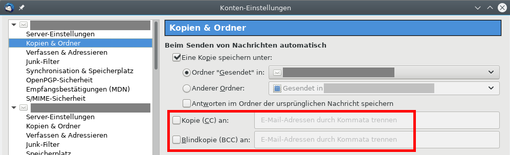

    Hallo h3o,
    In den Konten-Einstellungen nachsehen:
    Im rot umrahmten Bereich nachsehen, ob dort eine (eben falsche oder nicht [mehr] existierende) E-Mail-Adresse hinterlegt ist.
