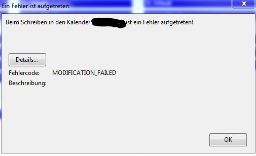

    ich bin seit dem 01.09 Azubi bei einem mittelständischen IT Unternehmen und komme soweit gut zurecht. Nun sollte ich mich einem Problem eines Mitarbeiters annehmen, welches Lightning im Verbund mit Thunderbird betrifft. Der Mitarbeiter kann einen eingetragenen Termin (Heimarbeit) nicht verschieben. Folgender Fehler wird ausgespuckt: MODIFICATION_FAILED
    Der Kalender in Thunderbird läuft über das CalDav Protokoll, welches via DaviCal auf einem unserer Server eingerichtet ist. Die Synchronisation und alles klappt wunderbar, der Adminbereich funktioniert ebenfalls einwandfrei. Das einzige, was nicht so ganz klappen will, ist das Verschieben von Terminen. Wie bereits oben erwähnt will der Mitarbeiter einen auf den Freitag gelegten Termin auf Mittwoch verschieben, was ihm verwehrt wird. Auch wenn er den "schreibgeschützt" Haken beim Firmenkalender herausnimmt und den Termin verschiebt, so geht die Änderung verloren, nachdem der Kalender wieder synchronisiert wurde. Ist das nun ein DavCal seitiges oder ein Thunderbird Problem? Ich habe dem user fast alle Schreib- und Leserechte gegeben, die möglich sind (außer Administratorrechte - wobei ich mir da auch unsicher bin, ob das was bringt) und dennoch will er die Einstellung nicht übernehmen. Habt ihr Vorschläge?

    Ich habe gerade versucht über TB einen Testtermin anzulegen und das wird mir tatsächlich verwehrt. Der Schreibschutz hat sich auch wieder automatisch festgesetzt - sehr merkwürdig. Ich vermute wegen dieser Reaktion, dass sie Serverrichtlinien besagen, dass unser Firmenkalender nicht angepasst werden kann (wir nutzen 2, der andere ist ein privater Kalender). Wo kann ich diese Option finden? Geht das über das DaviCal Admin Portal oder ist es eine Einstellung, welche auf unserem Kalenderhost vorgenommen werden muss?
    Gruß,
    manji15
    /edit: siehe Bild
