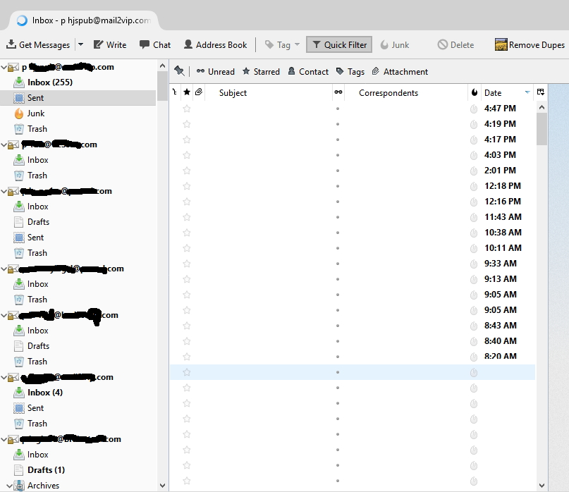

    Wir haben hier ein TB Profil auf dem (wahrscheinlich seit einem Update von TB vor ein paar Monaten) MANCHMAL (nicht systematisch) die Mail Liste in TB bei Mouseover "gelöscht" wird .... man geht auf einen anderen Ordner, dann erscheint das "Warte-RAD", dreht unendlich lange und wenn man dann mit der Maus über die Mail-Liste fährt verschwinden die Buchstaben und Zeichen (wie wenn man einen "Radiergummy" in einem Bildbearbeitungsprogramm verwendet). Wenn man dann TB per Taskmanager abstellt, bleibt die Mail Daten Datei erhalten. Wenn man noch irgend etwas anderes versucht, dann wird die Daten Datei anscheinend zerstört bzw wird dann automatisch beim Neustart mit neuen Maisl überschrieben.

    Im Anhang findest Du ein Bild von einer zerstörten Seite: tb_distroyed_folder.jpg
    Bitte vermute jetzt icht, dass ich da irgendwas am Bild (ausser den schwarzen Strichen über den Mailadressen) herumgebastelt habe ... es ist wirklich so dass das in TB verschwindet wie wenn ich einen Radierer in einem Bildbearbeitungsprogramm nehme ... das Datum wäre auch noch verschwunden, wenn ich mit der Maus darüber gefahren wäre, (das passiert aber nur in diesem Fenster ... alles andere kann man nicht "ausradieren".
      • 217,95 kB
      • 807 × 698

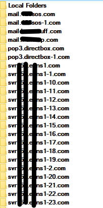

      • 101,87 kB
      • 204 × 413

    In der Version TB 52.4.0 ist es heute auch aufgetreten ... vielleicht sogar noch schlimmer ... Ich habe gesehen, dass, nach einem Wechsel auf ein anderes Verzeichnis, das "Rad" dreht (was immer dann auftritt, wenn die Mail Einträge, danach beim Mouseover verschwinden) und deshalb habe ich versucht einen Screen Shot davon zu machen ... da waren dann alle Mails, im vorher geöffneten Verzeichnis, auf einen Schlag weg (Mouse over war nicht nötig).
    Was auch ein bischen kurios ist, das ist, dass TB dann nach dem Neustart auf einem Konto-Ordner "landet" und die Seite mit der AUswahl für ein Konto anzeigt (also keinen Ordner mit einer Mail-Liste). Bei dieser Anzeige, hat TB noch nie die Anzeige ausradiert. Es passiert nur wenn der Inhalt von einem Ordner angezeigt wird.
    Und ich habe den Eindruck, dass das Problem dann auftritt wenn ich von einem Ordner von einem Konto auf einen Ordner im Lokal Folder gehe (alle Ordner sind auf dem gleichen Laufwerk).
