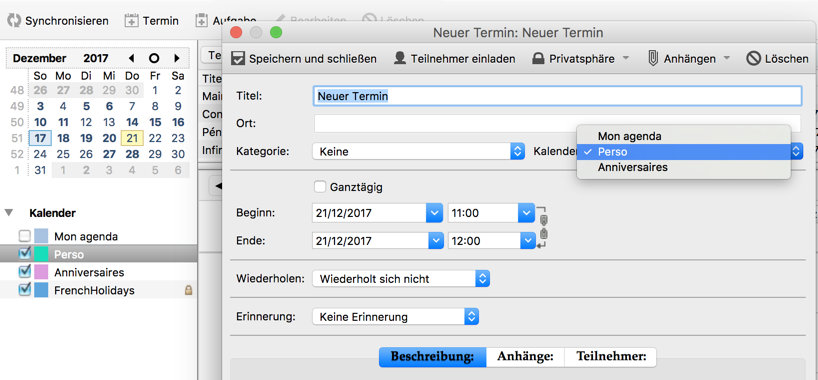

    Müssen diese alle einzeln im Lightning angelegt werden? Ich meine, dass ich zuvor bei dem Eintragen eines neuen Termins im Thunderbird Lightning immer durch ein Scroll-Down Menü aussuchen konnte, in welchen Kalender ein neuer Eintrag abgelegt und synchronisiert werden sollte.
    Ich kann jetzt nur beschreiben, wie es bei mir funktioniert. Ursprünglich hatte ich nur das macOS "Kalender" Programm benutzt, um dort verschiedene Kalender zu erstellen und Termine einzutragen. Seit ein Smartphone hinzu gekommen ist, habe ich iCloud aktiviert, um Kalender (wie auch "Kontakte") zwischen Mac, Smartphone und zusätzlich auch Thunderbird/Lightning (bzw. Thunderbird/CardBook) synchronisieren zu können. Bislang erstelle ich neue Termine in der Regel im macOS "Kalender", aber es geht auch in Lightning, wo ich auswählen kann, in welchem der vorhandenen Kalender der neue Termin erstellt wird:
    Zitat von pmrpmr
    Falls dem so ist, wie müßte man vorgehen, um an die Daten der einzelnen icloud-Kalender heranzukommen, um den korrekten Kalender-Pfad hinterlegen zu können? Die ID wäre dieselbe? Die CALENDERID wäre eine andere?
    Da ich mit der in diesem Artikel https://www.nico-beuermann.de/blogging/archi…hunderbird.html beschriebenen Methode nicht zurecht kam, habe ich eine andere, sehr umständliche Methode gewählt, um an diese Kalender-Adressen heran zu kommen. Sie ist in den Beitrâgen #7 und #9 in diesem Thema zu finden Thunderbird Kalender mit ICloud syncen?
    Die ID, d. h. was in der Kalender-Adresse zwischen https://p[xx]-caldav.icloud.com/ und /calendars/ steht, ist einmalig für jeden iCloud-Benutzer, also die selbe für alle seine Kalender, die sich in iCloud befinden.
    Die CALENDARID ist der letzte Teil der Adresse und befindet sich im Anschluss an /calendars/ .....
    Diese ist für jeden der Kalender eine andere. Meiner Meinung nach ändert sich diese auch nicht, solange man den Kalender auf dem Mac oder in iCloud nicht löscht und wieder neu erstellt.

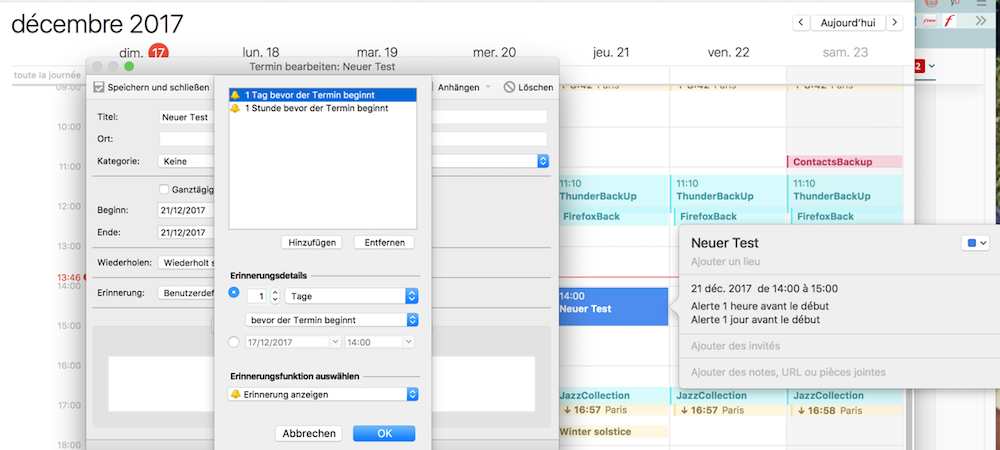

    "Aufgaben" in Lightning kann ich nur im "Standard"-Kalender erstellen, nicht aber in den von mir erstellten Kalendern, die den iCloud Kalendern entsprechen.
    Termine, die ich in einem iCloud Kalender erstelle, werden sofort mitsamt der Erinnerungen mit dem entsprechenden Kalender in Lightning synchronisiert. Hier ein Beispiel (im Hintergrund das Fenster der macOS-Kalender.app und im Vordergrund das Termin-Fensterchen von Lightning):
    Das Synchronisieren funktioniert in beiden Richtungen, d.h. ein in Lightning erstellter Termin wird mitsamt Erinnerungen sofort auf den entsprechenden iCloud Kalender übertragen.
