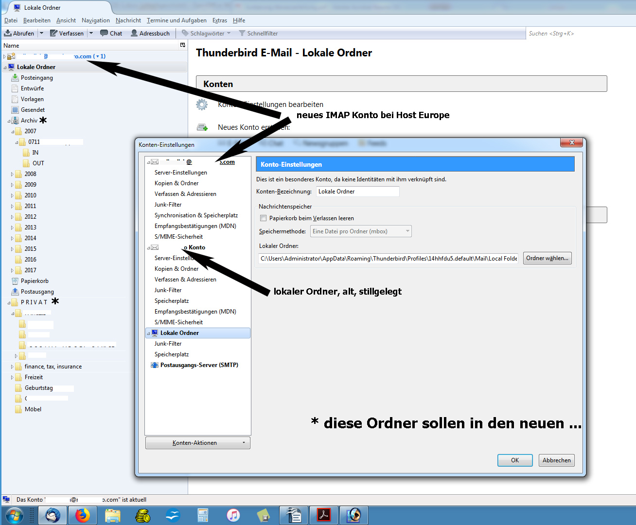

    Mir ist nicht klar geworden, was genau du bisher gemacht hast, und auch dein Screenshot bringt keine Erleuchtung.
    Oben in der Konten/Ordnerliste ist offenbar dein neu eingerichtetes IMAP-Konto angezeigt (oder irre ich mich?).
    Was ich in den Lokalen Ordnern sehe, irritiert mich etwas. Offenbar handelt es sich um die selbe Ordnerstruktur wie im darüber liegenden Konto, aber bei den Symbolen der Ordner "Posteingang" bis "Archiv" handelt es sich um die Standardsymbole von TB für diese Ordner, die man normalerweise dort nicht sieht, es sei denn, man hat für ein PoP-Konto in den erweiterten Server-Einstellungen den "globalen Posteingang" gewählt oder in den Konten-Einstellungen > Kopien & Ordner jeweils die entsprechenden Ordner in den Lokalen Ordnern gewählt. Das geht allerdings nicht aus deiner Beschreibung hervor.
    Mir ist also nicht klar, was sich in den Lokalen Ordnern befindet und wa@s du von wo nach wohin verschieben willst.
    Außerdem kann man ImportExportTools nicht benutzen, um lokale Mbox-Dateien in ein IMAP-Konto zu importieren.
    Mir ist auch nicht klar, was du mit "riesigen alten Mails" meinst. Handelt es sich um Ordnergrößen im GB-Bereich?

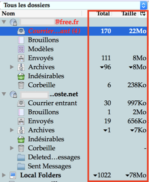

    Du könntest zumindest über das Menü Ansicht > Fensterlayout die Ordnerspalten aktivieren, damit man sieht, wie viel Nachrichten sich in den Ordnern befinden und wie groß die Ordner sind.

    Bevor du dein Freenet-Konto gelöscht hast, hast du alle Ordner bzw. Nachrichten in die Lokalen Ordner verschoben?
    Das heißt, alles was man in den Lokalen Ordnern sieht, kommt von dem alten Freenet Konto und soll in das neue IMAP-Konto übernommen werden?
    Und ist das neu erstellte Konto links oben in der Konten/Ordnerliste tatsächlich ein IMAP-Konto oder nicht doch ein POP-Konto?
    Ich bin mir da gar nicht sicher, da du vom Importieren mit der Erweiterung ImportExportTools sprichst. Diese Erweiterung funktioniert nämlich nur mit Pop-Konten (bzw. den Lokalen Ordnern), aber nicht mit IMAP-Konten!
    Versuchst du jetzt, die Nachrichten aus den Lokalen Ordnern in das IMAP-Konto zu kopieren oder zu verschieben?
    Wenn die zu kopierenden Ordner so groß sind, warum lässt denn nicht z. B. den Ordner "Archiv" und seine Unterordner in den Lokalen Ordnern? Bei IMAP-Konten ist es durchaus üblich, ein Archiv oder thematische Archivordner in den Lokalen Ordnern anzulegen.

    Die alten Mails habe ich teils durch direktes Verschieben in dieser Benutzeroberfläche (mein screenshot), teils über ImportExportTools, in die neu und wie du richtig sagst, gleichlautenden Ordner verschoben bzw. kopiert und dann im alten Ordner (Benutzeroberfläche) gelöscht.
    Was bedeutet dann der entsprechende Wert hier auf dem Sreenshot? Das steht doch IMAP. Kann es trotzdem etwas anderes sein? Bin ratlos. Wenn das Archiv im alten, lokalen Konto bleiben kann, super! Ich möchte halt nur, dass es dort wirklich sicher ist. Jedesmal, wenn ich TB anmache, will das alte Konto nämlich sein altes Freenet-Passwort haben, das ich ihm dann regelmäßig mit "Abbrechen" verweigere. Aber richtig toll finde ich dieses Prozedere halt doch nicht. Am liebsten hätte ich alles Wichtige woanders in Sicherheit und dann das alte lokale konto gelöscht. Hier sind die Fotos (beide Konten liegen übrigens unter ...\Profiles in dem selben Profil: 14hhfdu5.default):
    Hoffe, das alles ergibt irgend einen Sinn für dich. Vielen Dank für deine Mühe.

    Das ist Unsinn! Die Ordnerspalten verraten deine Projekte und dein Privatleben nicht, sondern zeigen nur die Ordnergrößen und die Zahl der in den Ordnern gespeicherten Nachrichten an.
    Von deiner Ordnerhierarchie selber würde man nicht mehr sehen als du uns mit deinen neuen, teilweise anonymisierten Screenshots enthüllst.
    Aber es muss ja nicht unbedingt sein....
    Damit du verstehst, was ich mit Ordnerspalten meine:

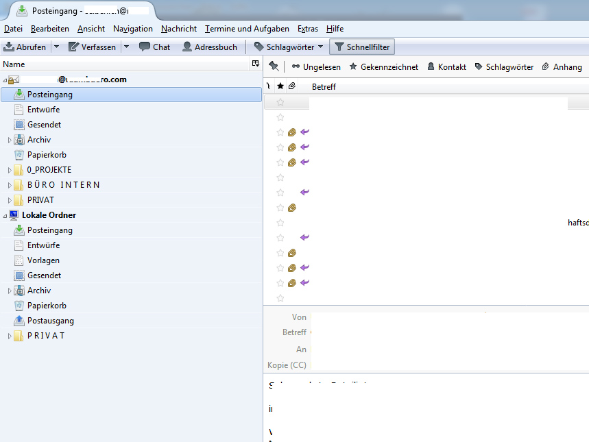

    Beim einem erneuten Studium deiner Screenshots ist mir jetzt klar geworden, dass du für dein altes, nicht mehr aktives POP-Konto den "globalen Posteingang" in den Lokalen Ordnern gewählt hattest. Das bedeutet, deine gesamte alte Korrespondenz ist noch lokal gespeichert, und zwar in den "Lokalen Ordnern", mit Ausnahme der Ordner bzw. Nachrichten, die du - wie eingangs beschrieben - möglicherweise schon mühsam in des neue IMAP-Konto verschoben hast.
    Zitat von Matiasowsky

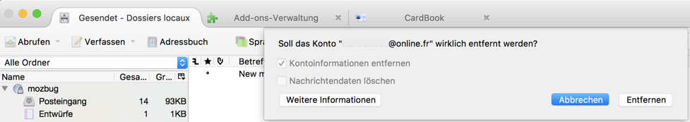

    Klappt das aber, wenn ich das Konto im Menü Extras\Konten-Einstellungen\Konten-Aktionen lösche, oder sind dann meine kostbaren Ordner weg?
    Wenn man in den Konten-Einstellungen > Konten-Aktionen ein POP-Konto entfernt, werden die Mailbox-Dateien (Nachrichtendaten) des Kontos grundsätzlich nicht entfernt. Neuerdings sieht das Dialogfenster allerdings die Option vor, gleichzeitig auch die Nachrichtendaten zu löschen. Diese Option ist aber standardmäßig nicht angehakt:
    Du kannst also ohne weiteres dein altes POP-Konto über Extras > Konten-Einstellungen > Konten-Aktionen entfernen. Zur Sicherheit (falls ein "falscher" Tastendruck erfolgt) würde ich aber vorher eine Kopie des Ordners "Local Folders" (im Profilordner \xxxxxxxx.default\Mail\... befindlich) machen.
    Danach hättest du weiterhin die selbe Ansicht links in der Konten/Ordnerliste, d. h. in den Lokalen Ordnern werden weiterhin die Ordner und Nachrichten deines alten POP-Kontos angezeigt, und diese können auch weiterhin geöffnet und gelesen werden.
    Wie du das Ganze jetzt neu organisieren willst, bleibt deine Entscheidung. Ich habe dir oben schon aufgezeigt, dass du die Lokalen Ordner weiterhin wie ein lokales Archiv benutzen kannst.
    Wenn du aber lieber alles in das neue IMAP-Konto migrieren willst (vielleicht weil noch von anderen Geräten oder Nutzern auf das Konto zugegriffen wird), dann musst du Nachrichten aus den Lokalen Ordnern in die entsprechenden Ordner des IMAP-Kontos kopieren.
    Das kann man machen, indem man direkt über "Kopieren in" Mails aus den Lokalen Ordnern in einen IMAP-Ordner kopiert.
    Man kann ebenfalls den Umweg über den Export im .eml Format gehen, indem man zunächst
    mit Hilfe von ImportExportTools alle Mails eines Ordners im .eml Format (eine *.eml Datei je Nachricht) exportiert und danach die .eml Dateien per drag & drop in den entsprechenden Ordner des IMAP-Kontos verschiebt.
    Das Exportieren im .eml Format geht natürlich auch ohne ImportExportTools über den Rechtsklick (auf ausgewählte Nachrichten) > Speichern unter ...
