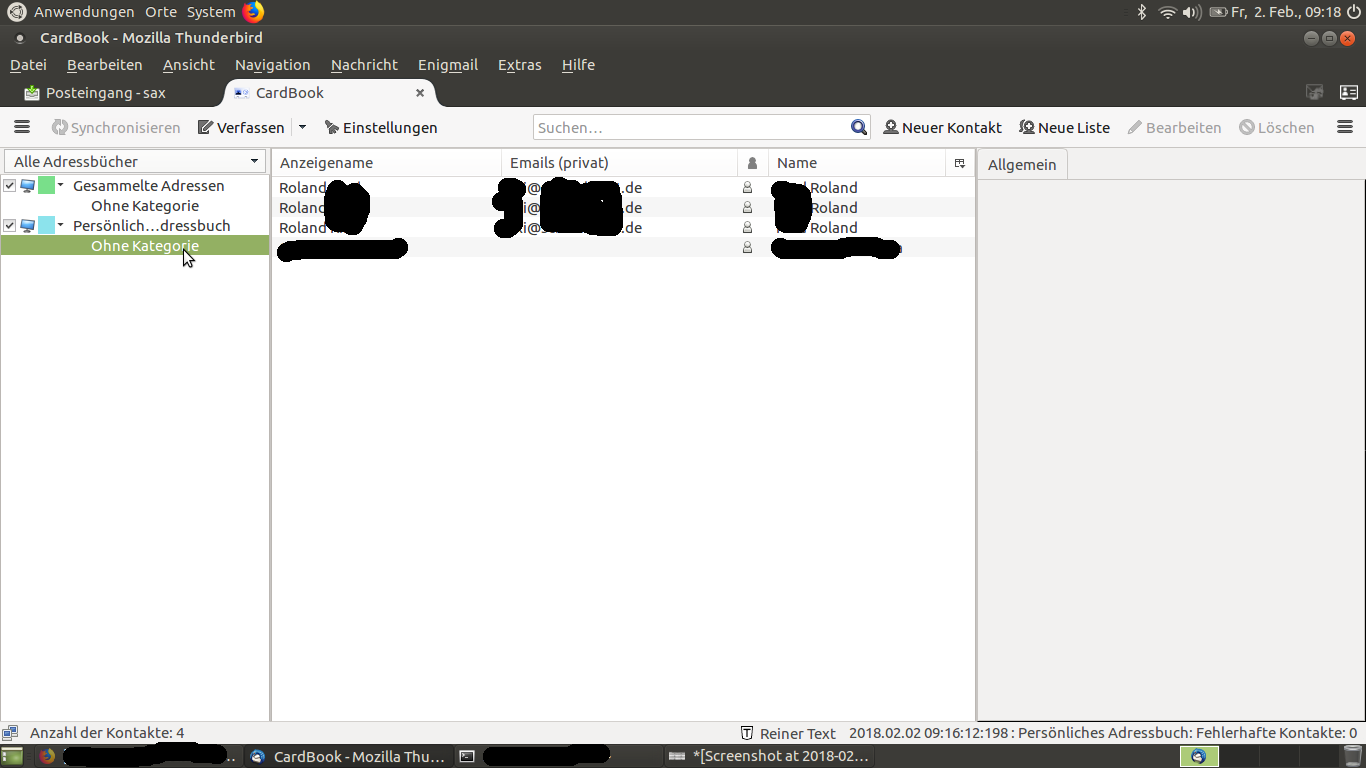

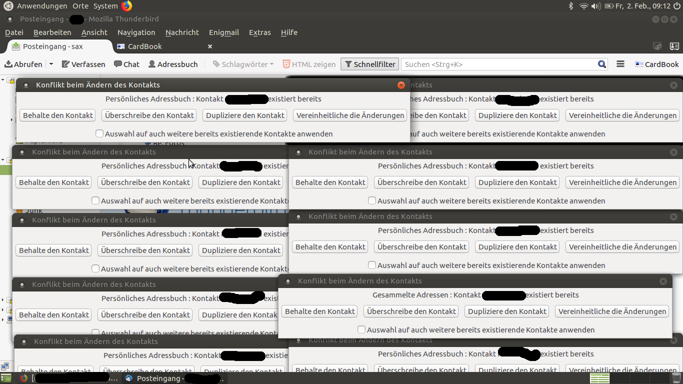

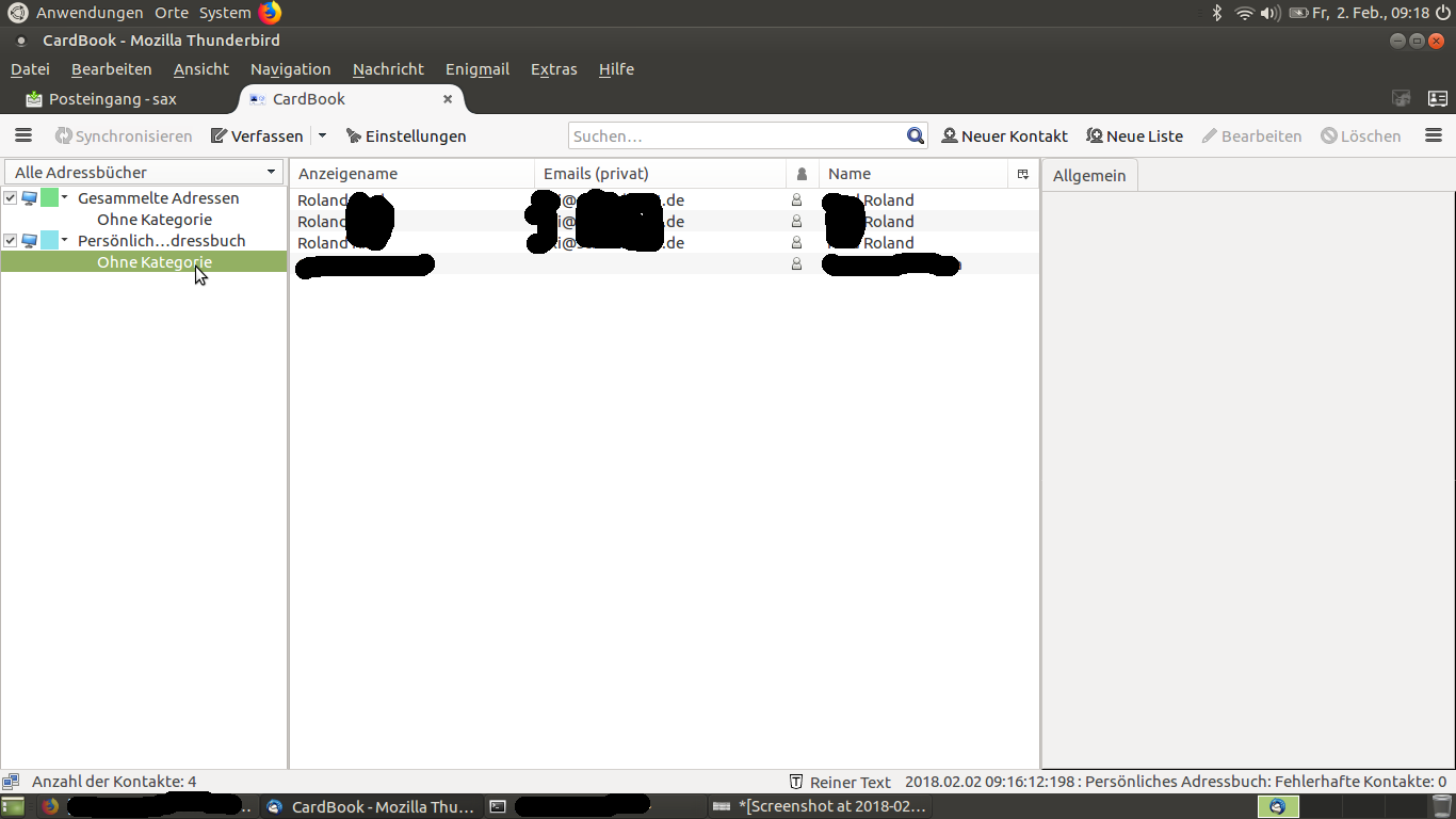

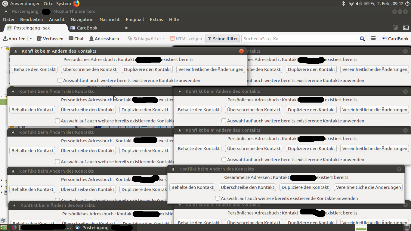

    ich habe in einem Profil testweise Cardbook installiert. Bisher habe ich genau zwei Adreßeinträge, jeweils in den gesammelten Adresse und im persönlichen Adressbuch. Seit kurzem begrüßt mich Cardbook bei jedem Start mit ca. 10..12 Dialogboxen, die ich alle wegklicken muß.
    Es ist relativ egal was ich auswähle, es ist tatsächlich ein Eintrag dreimal vorhanden:
    Nach Löschen von zwei der Einträge und Neustart der gleiche Effekt, wieder ein Dutzend Dialogboxen mit dem Hinweis auf Mehrfacheinträge, und tatsächlich hat sich der eine Eintrag wieder verdreifacht. Was ist da los?
    Gruß, muzel

    Das eigentlich "Merkwürdige" (und auch Neue) aus meiner Sicht ist, dass CardBook beim Start von Thunderbird automatisch eine Dublettensuche durchführt und in dessen Folge die von muzel in den Bildschirmausdrucken dargestellten Dialogboxen pro Dublette auftauchen (bei mir ca. 80 Stück). Dass dann auch nach getroffenen Entscheidungen (egal welche)
    Behalte den Kontakt     Überschreibe den Kontakt    Dubliziere den Kontakt     Vereinheiltliche die Veränderungen
    sich dieses Verhalten nicht ändert, deutet meines Erachtens auf einen Fehler hin, der sich (vielleicht nur unter Linux-Umgebungen) erst mit dem Update von CardBook auf Version 26.1 bemerkbar gemacht hat.
    Abgesehen davon, dass Dubletten beabsichtigt sein können (unabhängig von der Sinnhaftigkeit oder nicht), hat es, seit ich CardBook parallel zum Standardadressbuch nutze, noch nie einen solchen Automatismus seitens CardBook gegeben.
    Ich habe auch in den Einstellungen von CardBook keine Einstellung gefunden, die einen solchen Automatismus dokumentiert oder eine Abschaltung eines solchen automatischen Vorgehens ermöglicht.
    Ist jetzt im CardBook-Forum thematisiert: Conflict at startup.
