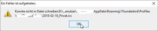

    Hallo Miteinander
    ich verwende momentan Tbird 52.6.0 (32-Bit) / Win 10 Version 1709 / Avast Virenscanner
    Seit einigen Tagen bekomme ich alle 15 min folgende Meldung und ein Fenster poppt auf:
    Ein Fehler ist aufgetreten - Konnte nicht in Datei schreiben
    Profil \AppData\Roaming\Thunderbird\Profiles\xxxxxxxxx.xxxxxx\2018-02-10_XXXkalender.ics
    Ich habe ein Bild der Meldung angehängt.
    Bin durch alle Einstellungen durch, habe gegoogelt und auch hier gesucht - der Kalender wird per myphoneexplorer mit dem Handy synchronisiert,
    Kann mir das Ganze überhaupt nicht erklären, denn ich verwende Ihn schon Jahrelang und hatte nie dieses Probleme.
    Bin normaler Nutzer und kein Freak.
    Bin für jeden Tipp dankbar und sage im Voraus ein herzliches DANKESCHÖN!

    Die Meldung kann ich über [okay oder [X] wegdrücken, dann kommt sie nach ca. 10 min wieder. Es scheint eine Art Backupdatei zu sein. Sie kommt für jeden Kalender.
    Wenn ich sie das erste Mal wegdrücke, kommt sie gleich nocheinmal - dann ist wieder für 10-15 min Ruhe.
    Werde mal die Zeit stoppen.
    Der Kalender zeigt alles an, lässt sich mit dem Handy synchronisieren, Erinnerungen kommen - alles ist sonst i.O.
    Habe Tbird mal runtergeworfen und Neuinstalliert - Problem bleibt.

    Meine Kalender liegen in meinem Profil. Als ICS Dateien.
    Aber ich habe nun durch eure Anregung gedacht ich muss mal schauen ob irgendwelche AddOns da sind,
    welche das auslösen und siehe da -» ich habe einaltes AddOn mit Namen Automatic Export 0.5.2 gefunden.
    https://addons.mozilla.org/de/thunderbird…tomatic-export/
    Das AddOn war wohl deaktiviert und wurde dann wieder aktiviert
    Das habe ich nun entfernt. Der Spuk ist vorbei!
