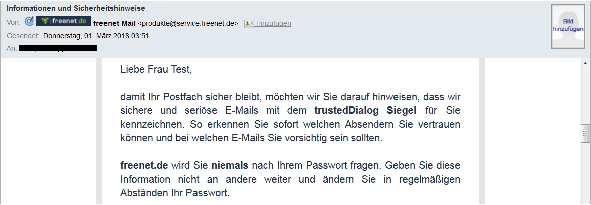

  • muzel
    • 1. März 2018 um 11:16
    Wenn wir schon nach [OT] abschweifen, Serienmails sind offenbar ein schwieriges Thema, auch für E-Mail-Anbieter.
