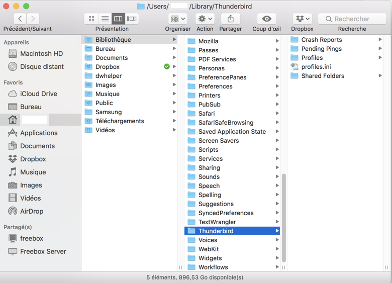

    • Öffne ein Finder-Fenster und gehe zur Benutzer-Library. Diese ist standardmäßig allerdings nicht angezeigt. Wie du sie einmalig anzeigen oder dauerhaft einblenden kannst, ist hier beschrieben: http://www.appletutorials.de/mac-os/der-lib…ner-am-mac.html
    • Sobald du den Ordner "Library" in deinem "Benutzer"-Ordner siehst, gehe den folgenden Pfad im Finder-Fenster zum Ordner "Thunderbird" :
    Users/username/Library/Thunderbird/
    • Stelle sicher, dass das Programm Thunderbird beendet ist und benenne den Ordner "Thunderbird" um in "Thunderbird-old".
    • Wenn du danach Thunderbird wieder startest, verhält er sich wie nach einer Neuinstallation und fordert dich zum Erstellen eines Kontos auf. Bei diesem Start hat Thunderbird in der Benutzer-Library einen neuen Ordner "Thunderbird" angelegt, in dem sich ein neues Profil befindet, das du in der Folge benutzen wirst anstelle des alten in "Thunderbird-old".
