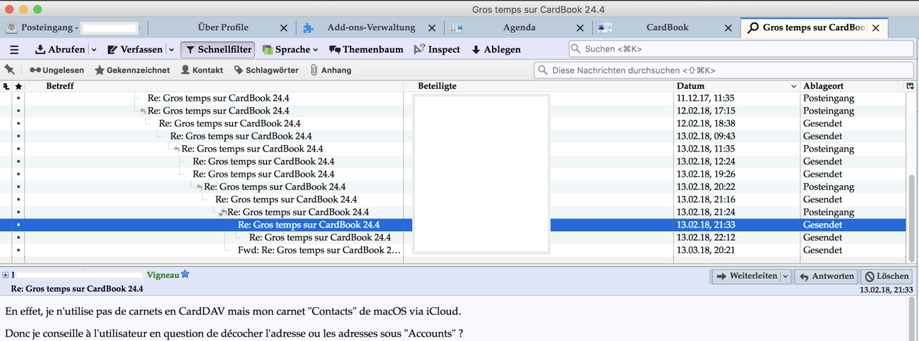

    • 14. März 2018 um 09:03
    Ich habe Outlook nie benutzt.
    Wenn du wie oben beschrieben einen R-Klick auf eine Nachricht einer Diskussion machst und "In Themenbaum öffnen" wählst, wird die Diskussion auf jeden Fall in einem neuen Tab (oder einem neuen Fenster) geöffnet, und dann kannst du natürlich auch durch die Nachrichtenliste scrollen wie in einem beliebigen Ordner:
