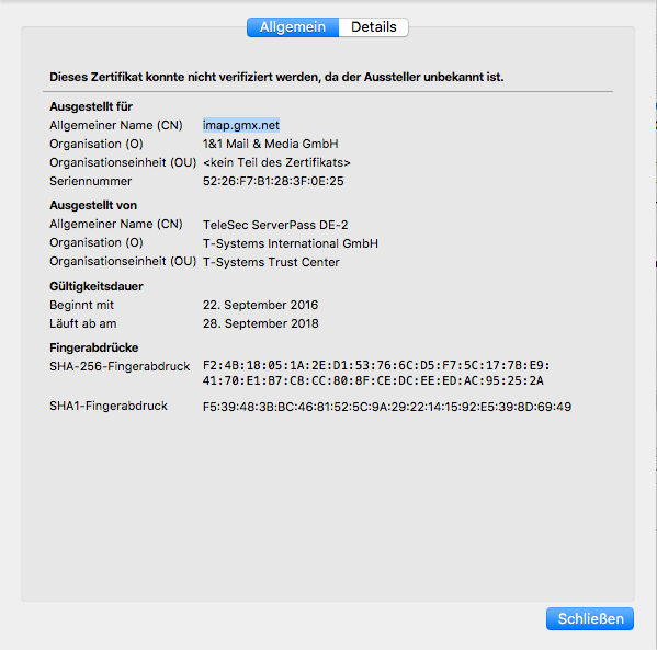

GMX-Zertifikat wird abgelehnt, Ausnahmeregel funktioniert nicht (Mac OS Hig

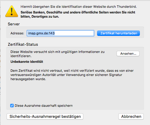

    Hallo liebe Community,

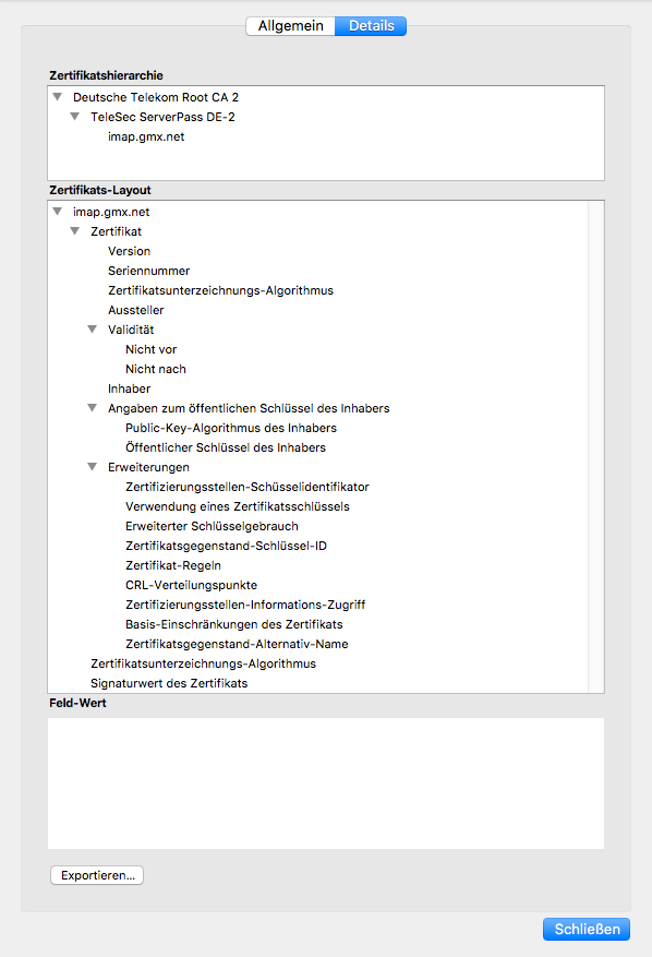

    nach langer Websuche (auch auf dieser Seite) habe ich mich nun entschieden, selbst zu schreiben, da ich einfach nicht weiterkomme.
    Die Ausgangslage ist folgende:

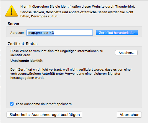

    Gestern habe ich mein altes MacBook Pro mit einer SSD versehen und komplett neu installiert. Die Thunderbird-Daten (Profil-Ordner und Profil.ini) habe ich auf einem Stick gesichert, und die Daten anschließend wieder in den entsprechenden Ordner kopiert.
    Meine beiden eigenen Mailkonten funktionieren einwandfrei (Senden und Empfangen), aber meine beiden GMX-Konten haben anschließend das Zertifikat von GMX abgelehnt, und der Button "Ausnahmeregel hinzufügen" war zwar klickbar, hatte aber keine Auswirkungen.
    Ich nahm an, dass evtl. etwas beim Kopieren der Profile schiefgelaufen war, daher habe ich beide gelöscht und neu angelegt.

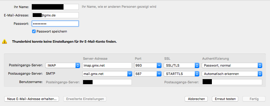

    Mit dem Ergebnis, dass auch nach dem Anlegen eines neuen Kontos weiterhin die Zertifikat-Fehlermeldung kam. Hier die Screenshots:

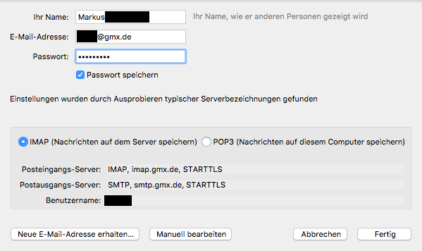

    Bei den Konteneinstellungen hat mich irritiert, dass dort die Posteingangs- und Ausgangsserver auf ".de" enden, nach den Infos beim Anbieter müssten die aber auf ".net" enden.
    Das habe ich in den manuellen Einstellungen des Kontos überprüft, mit dem Ergebnis, dass die Konten nicht bei GMX überprüft werden konnten, daher war der Gedanke wohl falsch.
    Hat irgendjemand eine Idee, woran das liegen könnte? Die häufigste Lösung, ein zusätzliches Antivirus-Programm, fällt hier wohl weg.
    Ich würde auch eine Ausnahmeregel erstellen, wenn ich könnte, aber auch das funktioniert nicht.

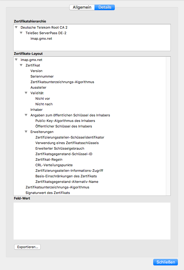

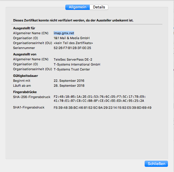

    Normalerweise tauchen solche sicherheitsrelevanten Meldungen in den Mac-Einstellungen unter "Sicherheit" auf, und ich kann dort die Ausführung einzelner Prozesse genehmigen, aber auch da finde ich keine Meldung.
    Erwähnenswert ist vielleicht noch, dass die Thunderbird-Version meines alten Systems schon ziemlich als war (über 1 Jahr), aber da meine beiden eigenen Mailkonten ohne Probleme übernommen wurden, vermute ich den Fehler nicht hier.

    Versuche es mal mit imap.gmx.net auf Port 993, SSL/TLS, Passwort normal

    Danke, habe es ausprobiert, die Warnung zum Zertifikat kommt trotzdem immer wieder, aber immerhin kann ich sie jetzt bestätigen und sie verschwindet.
    Das Problem ist jetzt, dass trotzdem keine Mails abgerufen werden. In der Statusleiste in Thunderbird steht "***@gmx.de: Verbunden mit imap.gmx.net...", aber es passiert nichts. Auf dem Server sind einige neue Mails, aber die werden nicht geholt.

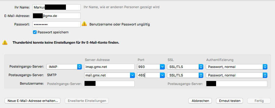

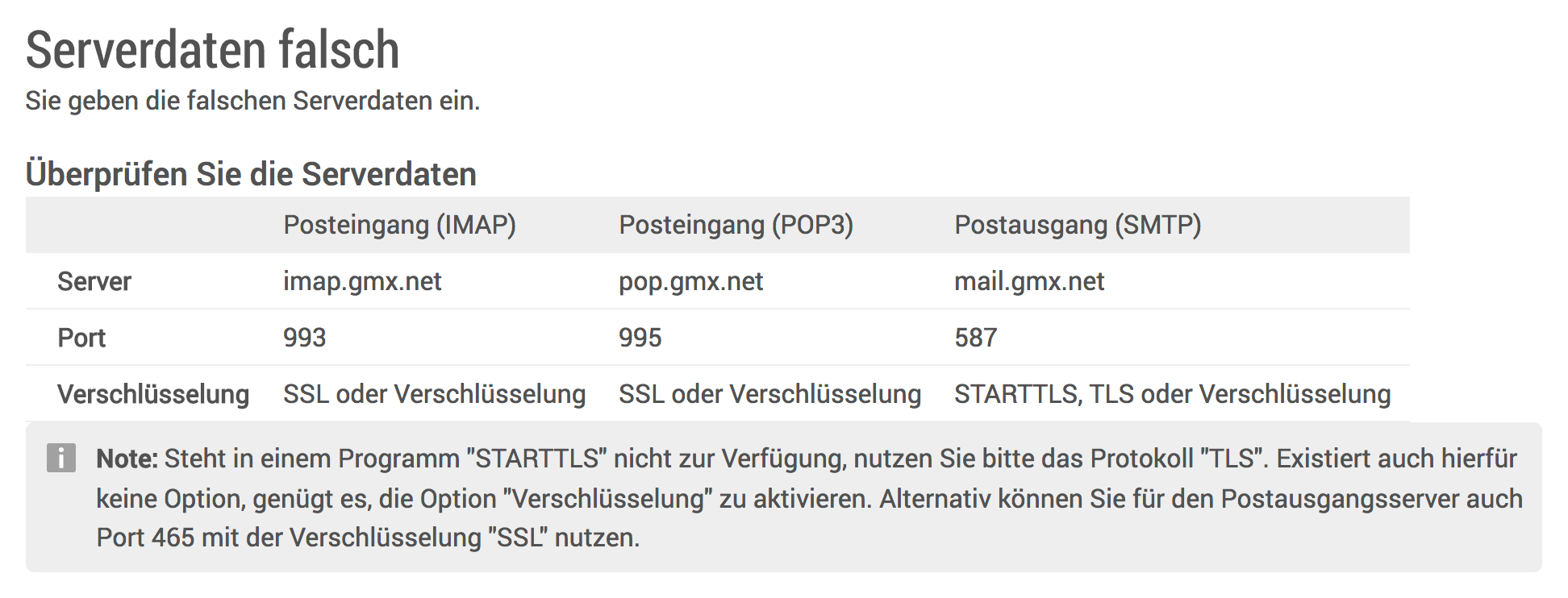

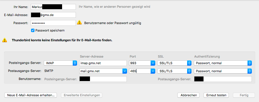

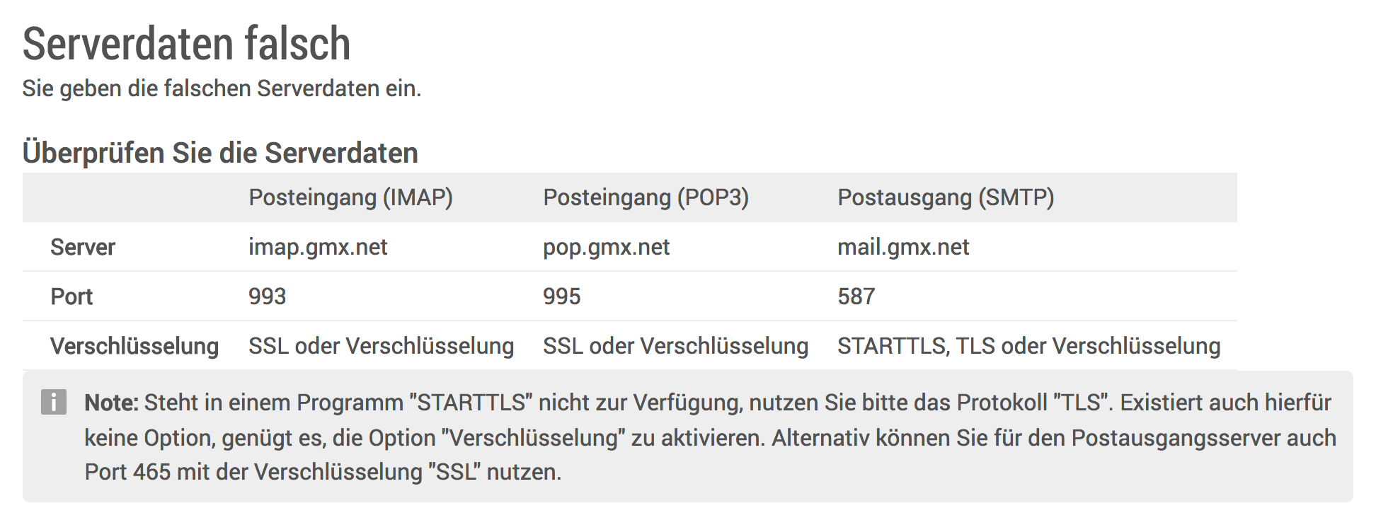

    Der SMTP stimmt auch nicht.
    mail.gmx.net, Port 465, Passwort normal
  • marienblau
    9. Apr. 2018
    • 9. April 2018 um 15:15
    Das hatte ich auch schon versucht, die Daten auf dem Screenshot sind schon die Alternative, die GMX angibt:
    Ich habe gerade bemerkt, dass die Postausgangsserver beim Löschen der Konten nicht mitgelöscht werden, das habe ich jetzt mal manuell getan.

    • 9. April 2018 um 17:54
    Servus,
    jetzt habe ich nochmal versucht, ein Konto einzurichten, immer noch kein Erfolg.
    Als Fehlermeldung kommt 1. "Benutzername und Passwort ungültig", was aber nicht stimmt, da ich mich mit den gleichen Daten bei GMX einloggen kann.
    Und 2. "Thunderbird konnte keine Einstellungen für Ihr E-Mail-Konto finden".
    Bei "Benutzername Posteingang / Postausgang" habe ich sowohl die komplette Mailadresse, als auch den Namen vor dem @ getestet, gleiches Ergebnis.
    Was kann es denn noch für Gründe geben, außer falsche Daten, dass Thunderbird meine Zugangsdaten für ungültig hält?

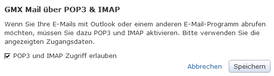

    • 9. April 2018 um 18:35

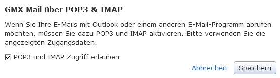

    Hast du mal beim Webmailer kontrolliert, ob dort der Haken gesetzt wurde?
    Falls nicht, hat Thunderbird keine Berechtigung.
  • marienblau
    9. Apr. 2018
    • 9. April 2018 um 18:39
    ja, danke, das habe ich ganz am Anfang gecheckt.
