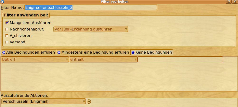

  • Hanisch
    252
    2. Feb. 2010
    • 30. Mai 2018 um 18:10
    • #52
    Zitat von Solaris
    Zitat von Hanisch
    Aber dann zeige doch bitte einmal Deine beiden Filter, damit ich meine Fehler korrigieren kann.
    Das hat Thunder bereits in Beitrag #38 gemacht.
    Genau so habe ich es gemacht:
    2. Filter:
    Bedingung: Keine Bedingung
    Aktion: Verschlüsseln (Enigmail) > ...E-Mail-Adresse mit neuem MDC-fähigem Key von Dir...
    Im Anhang ist mein Filter 2, der nicht funktioniert.
    Es wird nicht nach "...E-Mail-Adresse mit neuem MDC-fähigem Key von Dir..." gefragt.
    Ch. Hanisch
      • 190,99 kB
      • 1.002 × 449

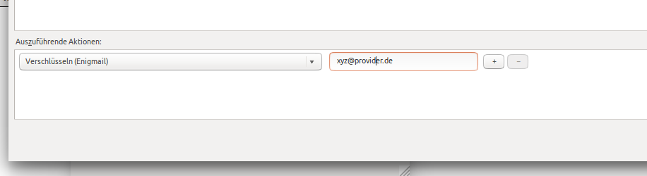

  • Solaris
    • 30. Mai 2018 um 18:36
    • #53
    Im Screenshot fehlt rechts das Feld zur Eingabe. Den Grund dafür kenne ich nicht. Es sollte so aussehen

  • Hanisch
    252
    2. Feb. 2010
    • 30. Mai 2018 um 18:55
    • #55
    Zitat von Solaris
    Da haben wir ein Problem.
    Bei mir unter Manjaro, Thunderbird 52.8.0 (64-Bit), gpg (GnuPG) 2.2.7 gibt es das zweite Feld rechts bei "Auszuführende Aktionen:" nicht.
    Unter Windows 7 Thunderbird 52.8.0 (32-Bit) das gleiche Problem.
    Offensichtlich wieder ein Bug in Thunderbird.

  • Hanisch
    252
    2. Feb. 2010
    • 30. Mai 2018 um 20:33
    • #57
    Zitat von Thunder
    Macht zwar in diesem Fall wahrscheinlich keinen Unterschied, aber wie schaut es denn aus, wenn Du das Standard-Theme des Thunderbird verwendest?
    Verstehe ich nicht.
    Wie stelle ich das Standard-Theme des Thunderbird ein?
    Aha, habe es gefunden. Hatte ein anderes Theme eingestellt.
    Mit dem Standard Theme funktioniert es nun.
    Oh Wunder, was da alles abgeht!
    Ch. Hanisch
