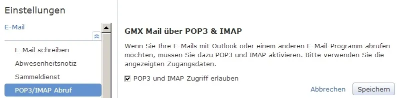

    Den Haken hast du gesetzt?

    Quote from Mental
    Da die anderen Mail-Kontos auch auf IMAP laufen geh ich mal davon aus, dass der Haken gesetzt ist, die ziehen die Mails ja normal.

    • August 13, 2018 at 8:57 PM
    Da Du den Haken für jedes Konto getrennt bei GMX setzen musst, kannst Du davon nicht "ausgehen". Du musst es für das betroffene Konto bei GMX kontrollieren bzw. aktivieren.
