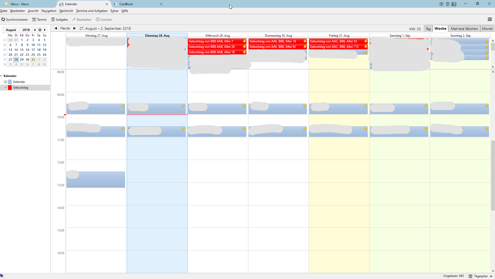

    ich habe ein kleines? Cardbook-/Kalenderproblem.
    Bei einer Änderung des Geburtstages in Cardbook wird der alte Eintrag im Kalender nicht gelöscht (oder überschrieben)... er bleibt bestehen. Ich habe über eine Neuinstallation von Thunderbird und den AddOns (Cardbook, Lightning, Manually Sort Folders) bis zu gutem 'zureden' alles versucht, ich krieg's nicht hin.
    Kann mir bitte jemand 'auf die Sprünge helfen', wäre ganz prima.
    Zur Verdeutlichung einige Versuche in der Anlage.
    Gruß, Gabriel

    Hallo Ali_Oli,
    jedes mal wenn Du in dem Kontakt etwas änderst, das mit dem Geburtstag zusammen hängt wird ein neuer Termin eingetragen, der alte wird nicht gelöscht.
    Das heißt also lösche den Geburtstagskalender, lege ihn neu an und synchronisiere die Geburtstage.
    Du kannst natürlich auch alle doppelten Termine per Hand löschen, aber ein neuer Kalender erstellen geht schneller.

    … Danke für die Info, dann mache ich mich mal 'ans Werk' ;)
    LG, Gabriel
