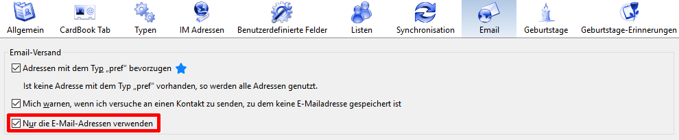

    Hallo recruiter,
    ich hatte wohl Dein Problen falsch verstanden.
    Mein letzter Beitrag hat beschrieben, wie nur die eigene E-Mail-Adresse ohne den Anzeigenamen versendet werden kann.
    Du möchtest aber, dass die Anzeigenamen Deiner Empfänger nicht in der E-Mail stehen.
    Dazu verwende ich das alternative Adressbuch CardBook und habe dort die folgende Einstellung dafür.
