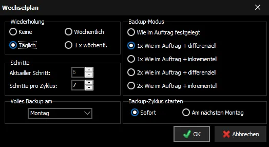

    Grund ist die Sicherung der Daten, z.B. für den Fall eines Defekts der SSD.
    Das Synchronisieren vom Thunderbird-Profil zu einem Online-Speicher habe ich vor einigen Jahren auch einmal ausprobiert und sage Dir heute: "Lass die Finger davon!"
    Wenn Du für den Fall eines Defekts der SSD vorsorgen möchtest, dann solltest Du eine klassische Datensicherung auf Deinen Online-Speicher machen. Ich verwende für den Profilordner von Thunderbird dafür das Programm "Personal Backup" mit einem wöchentlichen Wechselplan.
    Für die Voll-Sicherung am Montag werden etwa 90 Minuten für meinen 35 GB großen Profilordner benötigt. An den restlichen Tagen ist die differenzielle Sicherung nach 2 bis 10 Minuten fertig. Benötigter Speicherplatz für die rotierende 7-Tage Sicherung etwa 50 GB.

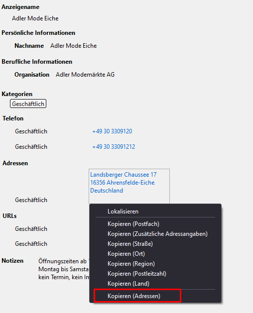

    Hallo akoerber,
    ja natürlich, das geht so in dieser Form.
    Probier es einmal aus.

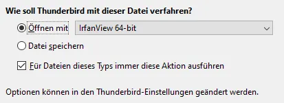

    wie im Titel beschrieben, funktioniert bei mir die Einstellung beim Öffnen von Anhängen nicht, wenn man zum Beispiel *.png oder *.jpg Dateien öffnen möchte. Das Abfragefenster öffnet sich immer wieder neu, der Haken ist gesetzt und man muss mit <OK> bestätigen. In den Einstellungen "Dateien & Anhänge" wird es jedoch korrekt hinterlegt.
    Das Öffnen von *.pdf Dateien mit einem externen Programm funktioniert korrekt. Hier merkt sich Thunderbird diese Einstellung und öffnet den Anhang ohne Nachfrage.
    Ausprobiert habe ich das Verhalten auf verschiedenen Computern mit Thunderbird 91.*. Bei Thunderbird 78.* funktionierte diese Funktion noch korrekt.
    Kann Jemand von Euch dieses Verhalten bei sich nachvollziehen?

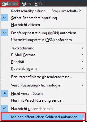

    Hallo Wurzl,
    hier ein letzter Versuch der Klärung. Schau Dir zum Verständnis vorher noch einmal meinen Beitrag an.
    Es gibt nun zwei Varianten Deiner aktuellen Thunderbird-Instanz. Neuinstallation mit Thunderbird 78 oder Update einer alten Instanz von Thunderbird 68, in welcher auch schon Enigmail funktionierte.
    Bei einem Update von Thunderbird 68 sind die Einträge "mail.identity.id1.attachPgpKey" schon vorhanden und müssen lediglich für das EINE Konto auf "true" gesetzt werden, damit der Schlüssel mitgesendet wird..
    Falls Du aber Thunderbird 78 völlig neu installiert hast, dann sind diese individuellen Einträge nicht vorhanden.
    Jetzt weiter als Thunderbird-Experte und NUR wenn Dein Profil vorher gesichert wurde!
    - Thunderbird muss unbedingt beendet werden.
    - Im Profil-Ordner die Datei "prefs.js" im Notepad++ öffnen.
    - In der Datei die richtige E-Mail-Adresse finden mit <Strg+F> "useremail", Ergebnis z.B. "user_pref("mail.identity.id1.useremail", "info@domain.de");.
    - Dort vor dem Eintrag "user_pref("mail.identity.id1.attach_signature", true);" die Zeile "user_pref("mail.identity.id1.attachPgpKey", true);" einfügen.
    - Datei nun abspeichern und Thunderbird neu starten.
    Jetzt sollte beim Verfassen der entsprechenden Identität (z.B. id1) der Haken für das Mitsenden des Schlüssels gesetzt sein.
    Crashandy

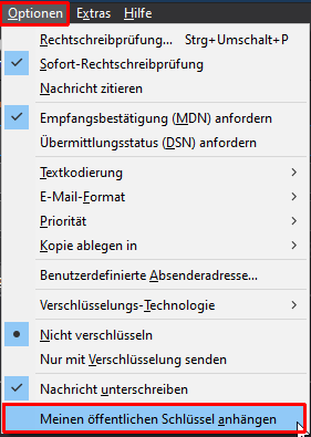

    Zitat von Wurzl
    Oder muss ich bei jedem Versand nötigenfalls den öffentlichen Schlüssel als Anhang einbinden?
    Für einen Standard sollte man sich nun entscheiden, entweder "true" oder "false".
    Wenn man 10 E-Mail-Konten hat und nur bei einem Konto davon einen Schlüssel anhängen will, dann ist es doch nicht schwer diesen Haken zu setzen.
    Crashandy
