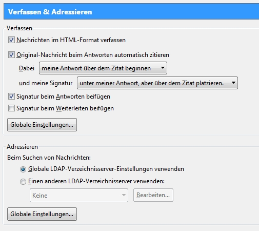

    Hallo schlingo,
    ich habe folgende Einstellungen gewählt.
    die Einstellung "und meine Signatur" könnte dafür verantwortlich sein. Ich habe da "unter das Zitat platzieren. (empfohlen)". (Und natürlich beginnt meine Antwort unter dem Zitat).
    Edit: viel entscheidender wäre aber, dass Du die Bedeutung des Signaturtrenners und die dahinter steckende Systematik verstanden hast. Dann kannst Du anhand einer Mail, bei der der Effekt auftritt, ganz einfach feststellen, ob meine Vermutung zutrifft (was ja nicht unbedingt der Fall sein muss).
