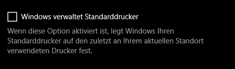

    Besser noch einmal in den Windows-Einstellungen -> Geräte -> Drucker & Scanner nachschauen, ob auch wirklich kein Haken bei "Windows verwaltet Standarddrucker" drin ist.

    Hallo betinastuempfig,
    Zitat von betinastuempfig
    nein ist kein Haken gesetzt.
    Jetzt nicht mehr, aber es könnte ja sein, dass dort mal ein Haken drin war.

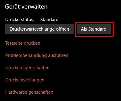

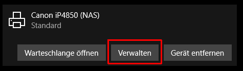

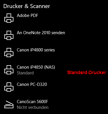

    Welcher Drucker wird in den Einstellungen bei Dir als Standard-Drucker angezeigt?
    Ändern kannst Du das wie folgt:
    Weitere Lösungen fallen mir nicht ein.
