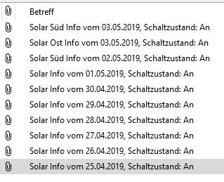

    Hallo Forum,
    ich habe folgendes Problem. Bekomme täglich von meiner Fritzbox Push Benachrichtigungen mit CSV-Anhang.
    Beispiel der Dateinamen der CSV-Datei / 20190503_235252_id00028_24h.csv
    Die ersten 8 Zeichen passen ja. Hätte aber gerne als Dateinamen den Betreff der Email bzw teile des Betreffs
    Leider sind es tausende von Emails die ich nicht händisch umbenennen möchte.
    Gibt es ein Addon das Anhänge automatisch speichert und Dateinamen ändert ?
    Oder gibt es eine andere Möglichkeit ?
    MfG Anton

    Der Attachment extractor continued macht echt fast das was ich möchte.
    Würde halt gerne #subject# bis hinters Datum eingrenzen. Also den Schaltzustand brauche ich nicht.
    Aber ich glaub ich stehe gerade aufn Schlauch. Sehe bei Filtern nichts das ich den Anhang wohin verschiebe. Sind die Thunderbird Filter gemeint oder gibts bei Attachment extractor continued auch noch Filter ?
