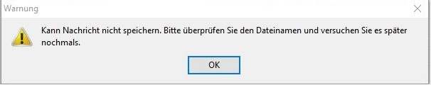

    Wenn ich in einem Thunderbird Ordner (lokal) alle E-Mails - ca. 20.000 - mit String A markiere und diese versuche mit "Speichern unter" auf eine Festplatte (USB NTFS - Festplatte OK) zu speichern, dann erscheint nach 1.300 Mails die Meldung "Kann Nachricht nicht speichern. Bitte überprüfen Sie den Dateinamen und versuchen Sie es später nochmals."
    Der Kopiervorgang wird abgebrochen. Der angeblich "kaputte" Dateinamen wird nicht angezeigt.
    Ist der Thunderbird bzw. Windows 10 Pro - Bug bekannt?

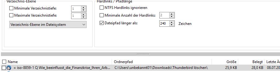

    Ich habe es jetzt konkret mit einem lokalen Ordner mit knapp 17.000 E-Mails probiert. Ich erhalte die gleiche Meldung nach cirka 4.500 gespeicherten E-Mails "..... überprüfen Sie den Dateinamen ...".
    An der Teilmenge liegt es somit nicht.
    Wenn du dir von vornherein mehr Gedanken über Ordnertiefe und die Länge von Ordnernamen und Dateinamen, also eine für dich optimale Ordnerstruktur und Namensschema machst, musst du hinterher auch nicht mit zusätzlicher Software zu lange Namen kürzen, was erfahrungsgemäß wieder andere Probleme verursacht.
    Stimme grundsätzlich zu. Ich kann mir aber nur dort Gedanken machen, wo ich einen Einfluss habe.

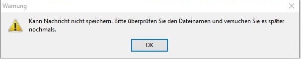

    Ich habe die "Speichern unter ..." Funktion nochmals getestet. Die Quelldateien sind sauber, also weit unter der 256 Byte Problematik. Der Zielordner beträgt 10 Stellen und liegt direkt auf dem Laufwerk C (nur zum Testen).
    Ich bekomme wieder dieselbe lapidare Fehlermeldung
    Der von Thunderbird erzeugte Dateinamen setzt sich aus dem Betreff verschiedenen Datumsfeldern und andere Zusätze zusammen.
    Die von Thunderbird produzierten langen Dateinamen stammen nicht aus meiner Sphäre.
    Das Problem - welche Ursache es auch immer hat - liegt bei Thunderbird.

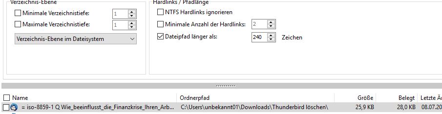

    EDIT: "Ich habs - Hurra!
    Ich hab die Lösung. Dank für Eure Mithilfe.
    Die von Thunderbird bei der Verwendung der "Speichern als..." Funktion erzeugten Dateinamen sind eindeutig zu lange.
    Ich hab ein Bild als Dateianhang zur Verfügung gestellt.
    Der Beweis sozusagen.

    Länge stupide nach Zeichenzahl kürzen ginge automatisch, aber die Länge sinnvoll kürzen geht (noch!) nur manuell. In 20 Jahren hast du vielleicht eine KI eingebaut, die das für dich übernehmen kann, vielleicht auch erst in 50 Jahren
    Auf künstliche Intelligenz braucht man nicht 50 Jahre warten.
    Eine E-Mail im Maildir-Format enthält die Betreffzeile nicht im Original im Dateinamen.
    Der angefügte Dateianhang enthält einen Screenshot einer Mairdir-Datei, wobei ich
    manuell auf .eml umgestellt habe.
    Ähnlich macht es der Converter Aid4Mail MBox Converter.
    Zitat von Solaris
    Wenn die von dir gewählten Methode nicht funktioniert, dann bedenke andere Optionen. Es gibt eine Vielzahl an Möglichkeiten, mit ihren Für und Wider.
    Das kann ein anderes E-Mail-Programm sein oder auch einfach nur ein anderes Format für die Archivierung. Man kann die Mboxen archivieren oder auf Maildir umstellen. Man kann auch ein zusätzliches Archivierungsprogramm verwenden.
    Das wären Optionen, die dich deinem Ziel näherbringen. Diese Dinge hast du selbst in der Hand. Das ist besser als vermeintliche Unzulänglichkeiten aufzulisten, auf die du keinerlei Einfluss hast.
    ad "vermeintliche Unzulänglichkeit": Es stimmt, dass die Behebung des Problems der 256 Byte Begrenzung, das im übrigen vielen Nutzern Kopfzerbrechen bereitet wenn man dazu googelt, ein programmiertechnischer Aufwand ist. Bei einer Non-Profit-Organisation wie Mozilla habe ich dazu auch eine hohe Frustationstoleranz. Bei Microsoft, einem Technologiegiganten, sehe ich das differenzierter. Für mich und andere Nutzer ist es ärgerlich, wenn während eines Kopiervorganges der Kopiervorgang lapidar abbricht mit dem Hinweis "Dateiname ist zu lang" ohne anzugeben welche Datei konkret überhaupt gemeint ist.
    ad "Alternativen": Da stimme ich Dir zu. Nach einigen Recherchen bin ich zum Schluss gekommen, dass ich die technischen Unzulänglichkeiten mit "Mailstorehome" und "Aid4Mail Mbox Converter" "umschiffen" kann. Das hat aber seine Zeit gedauert, bis man das entsprechende Know-How erarbeitet hat.
    (Fast) Jedes Programm macht beim Speichern irgendwelche Vorschläge für Dateinamen - wenn Anwender diese nicht lesen, sondern einfach nur auf OK klicken, kann man das nun wirklich nicht als ein Problem des Programms oder gar als fehlerhafte Funktion bezeichnen.
    Wenn ich mit String A mehrere E-Mail unter Thunderbird markiere und danach Speichern unter aktiviere, dann schlägt Thunderbird keine Dateinamen vor, die man eventuell kürzen könnte. Die markierten E-Mails werden im Batch-Mode im .eml-Format abgespeichert.
