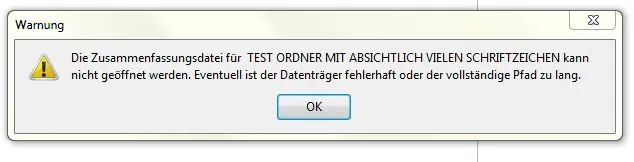

    1. Ein neuer Unterordner soll angelegt werden. Dieser wird. nach Erstellung, dann bei TB häufig nicht angezeigt. Gehe ich aber zu Alfahosting wird dieser korrekt angezeigt auch komplett mit der vollständigen von mir gemachten Bezeichnung. Hierbei ploppt manchmal eine Fehlermeldung (siehe Bild 2.) auf.

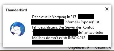

    2. Soll ein bestehender Unterordner umbenannt werden, passiert häufig folgendes. Die Umbenennung wird nicht vollzogen. Eine Veränderung, also der eingetragene (Wunsch-)Text wird ebenfalls NICHT bei Alfahosting angepasst.

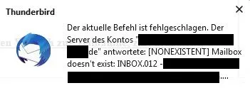

    Ab und zu (nicht jedes Mal) ploppt eine Meldung nun unten rechts am Bildschirmrand auf. Siehe Bild Nummer 4.

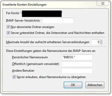

    Als letztes Foto habe ich Euch noch die Situation unter „erweiterte Einstellungen“ von TB gegeben Bild Nummer 8. Vielleicht hilft das weiter.
