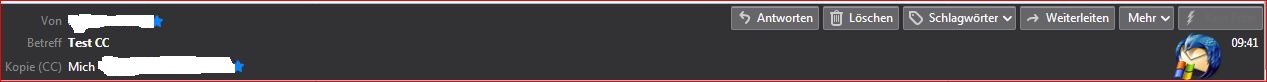

    sieht dann so aus:
    Einfach sich selbst eine Mail senden!
    Herbert

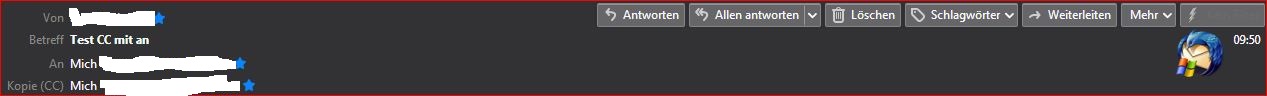

    Bei CC und An sieht dies so aus:
    Herbert
