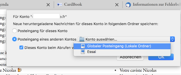

    Du hattest wahrscheinlich auf dem alten Laptop das GMX-Konto als POP-Konto eingerichtet und danach in den Konten-Einstellungen > Server-Einstellungen (für dieses Konto) > Nachrichtenspeicher > Button "Erweitert" den sogenannten "Globalen Posteingang (Lokale Ordner)" gewählt:
    Das lässt sich leicht überprüfen in den Server-Einstellungen für dieses Konto, nicht in den Einstellungen für die Lokalen Ordner.
    Außerdem wird ein POP-Konto nicht mehr links in der Konten/Ordnerliste angezeigt, wenn man den globalen Posteingang für dieses Konto gewählt hat.
    Als überprüfe zunächst in den Konten-Einstellungen, ob das alte GMX-Konto noch als POP-Konto existiert und ob es für den globalen Posteingang parametriert ist. Du müsstest ja auch jetzt alte Nachrichten in den Lokalen Ordnern finden, wenn das alte Profil korrekt mit MozBackup importiert wurde.

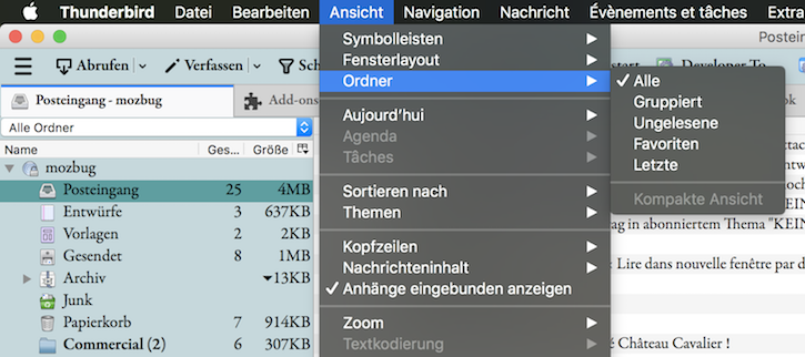

    Falls trotz Neustart von TB das GMX-Konto nicht in der Konten/Ordnerliste im linken Fensterteil angezeigt wird, solltest du mal im Menü "Ansicht" > Ordner nachforschen, welche Einstellung gewählt ist:

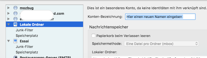

    Der lokale Ordner heißt bei mir seit der Wiederherstellung "gmx" was zusätzlich zu meiner Verwirrung beigetragen hat.
    Du kannst ihn in den Konten-Einstellungen umbenennen, wenn es dir wichtig ist:
