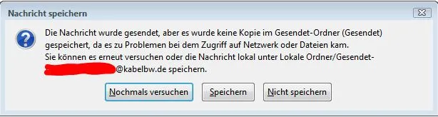

    heute wurden Mails empfangen und angezeigt, gesendete Mails werden jetzt ebenfalls angezeigt, aber zwei neu gesendete Mails konnte nicht im Ordner "gesendet" gespeichert werden, was auch als Infofenster angezeigt wurde (Mail wurde gesendet, aber nicht im Ordner gesendete Objekte gespeichert).

    Ich zeige euch noch einen Screenshot der Fehlermeldung:

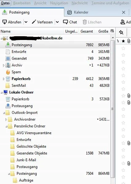

    Hier ein Screenshot meines TB auf dem Laptop (alles oben Beschriebene betrifft die TB Installation auf meinem PC). Der Ordner "Gesendet" mit dem Briefmarkensymbol ist auf bei TB auf meinem PC verschwunden, und auch das Aufspielen des Systemabbilds von Anfang August hat das nicht geändert.
    Aber ich denke ich habe die TB Profildatei auf dem PC auch nicht auf Partition C. Darum konnte das Systemabbild auch nicht helfen... Hätte mir auch vorher einfallen können. Also geht doch nur das 'Reparieren' von TB, wobei ich auf eure Hinweise, bzw. Anleitung dafür hoffe!

    Dazu musste ich erst mal bei "Ansicht" --> Fensterlayout --> Ordnerspalten den Haken setzen.
    Danach dann bei dem von Dir genannten kleinen Symbol rechts der Ordnerspalten alles angewählt. Hier das Resultat (wobei ich den Ordner "SentMail" nicht ganz verstehe, da es ja den Ordner mit Briefmarkensymbol "Gesendet" gibt):
    Jedenfalls bin ich erst mal froh, dass meine Mails wieder in "Gesendet" gespeichert werden und die verschwundenen TB-Ordner wieder aufgetaucht sind, nachdem ich den Profilordner mit dem Profilordner meiner Datensicherung synchronisiert (quasi ersetzt) hatte.
    Das passiert bei bestimmten Mailprovidern. Da wird wohl unterschieden, wo die Mails geschrieben wurde auf der Webseite oder anderswo.
