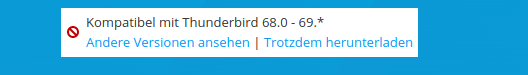

    I'm a bit confused about the versioning hints on the web page https://addons.thunderbird.net/de/thunderbird/addon/tbsync/
    It looks like version 2.10 of TbSync is not compatible with Thunderbird 68.

    Es ist die 68.4.1.
    Wenn ich auf die Seite gehe, erscheint folgendes Bild (siehe Anhang).
    Aber vielleicht interpretiere ich das Symbol nur falsch.

    Da steht 68.0 bis 69.*. Wie interpretierst du das, sodass du zu der Aussage kommst, es sei mit TB68 nicht kompatibel?

    OK. Ich denke, die Nachricht mit dem roten Stoppschild erscheint, weil mir die Add-On Seite im Firefox angezeigt wird, der bereits auf Version 72.0.1 ist.
