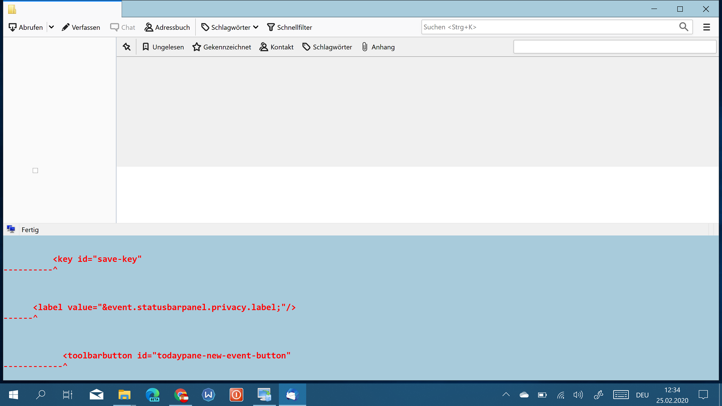

    Hallo und bitte um Hilfe!
    Ich verwende den Donnervogel seit Jahren auf meinem Home-PC. Jetzt zusätzlich ein 'Porsche Design Book One' und Neueinrichtung von Thunderbird (Thunderbird Setup 68.5.0) - gleiche Version auf PC. (Auf dem PC funktioniert alles....)
    Nach Installation auf dem Porsche Book habe ich das Profil mittles Anleitung (https://support.mozilla.org/de/kb/thunderb…ner-uebertragen) übertragen.
    Start > O.K. - Alle Daten vom Server vorhanden
    Testnachricht > O.K. > Antwort O.K.
    Testnachricht nach Gmail > O.K. > Antwort O.K.
    Beenden von Thunderbird
    Neustart Thunderbird > folgender Screenshot (attached: Thunderbird.png)
    Ich habe über win+r thunderbird.exe -p aufgerufen, das Profil ist als 'default' vorhanden, start über diesen Profilmanager bringt auch wieder nur denselben Erfolg > Screenshot wie vorher.
    Zweimal de-installiert, Registry gesäubert, Profil in AppData\Roaming entsorgt, immer dasselbe, der Fehler ist also reproduzierbar.... - bitte um Hilfe!

  • Thunder 25. Februar 2020 um 16:56
    7.325
    • 25. Februar 2020 um 17:00
    Deinstalliere im Add-on-Manager unter "Sprachen" mal alle Sprachpakete.
    Siehe in diesem Thema:
    Nach Übertragen des Profils von Win 7 auf Win 10 startet Thunderbird 68 mit leerem Fenster

    • 27. Februar 2020 um 11:57
    Vielen Dank für den Vorschlag, ich habe in der Zwischenzeit meine eigene Lösung gefunden - die, die ich eigentlich vermeiden wollte:
    Noch einmal komplette Säuberung der Platte und dann Neuinstallation vom Donnervogel, manuelle Einrichtung des Accounts und Import der Mails vom Server - hat funktioniert und läuft jetzt problemlos!
    Warum wollte ich diesen Weg vermeiden? Langsame Internetverbindung zu Hause und damit endloser Import der Mails vom Server...
