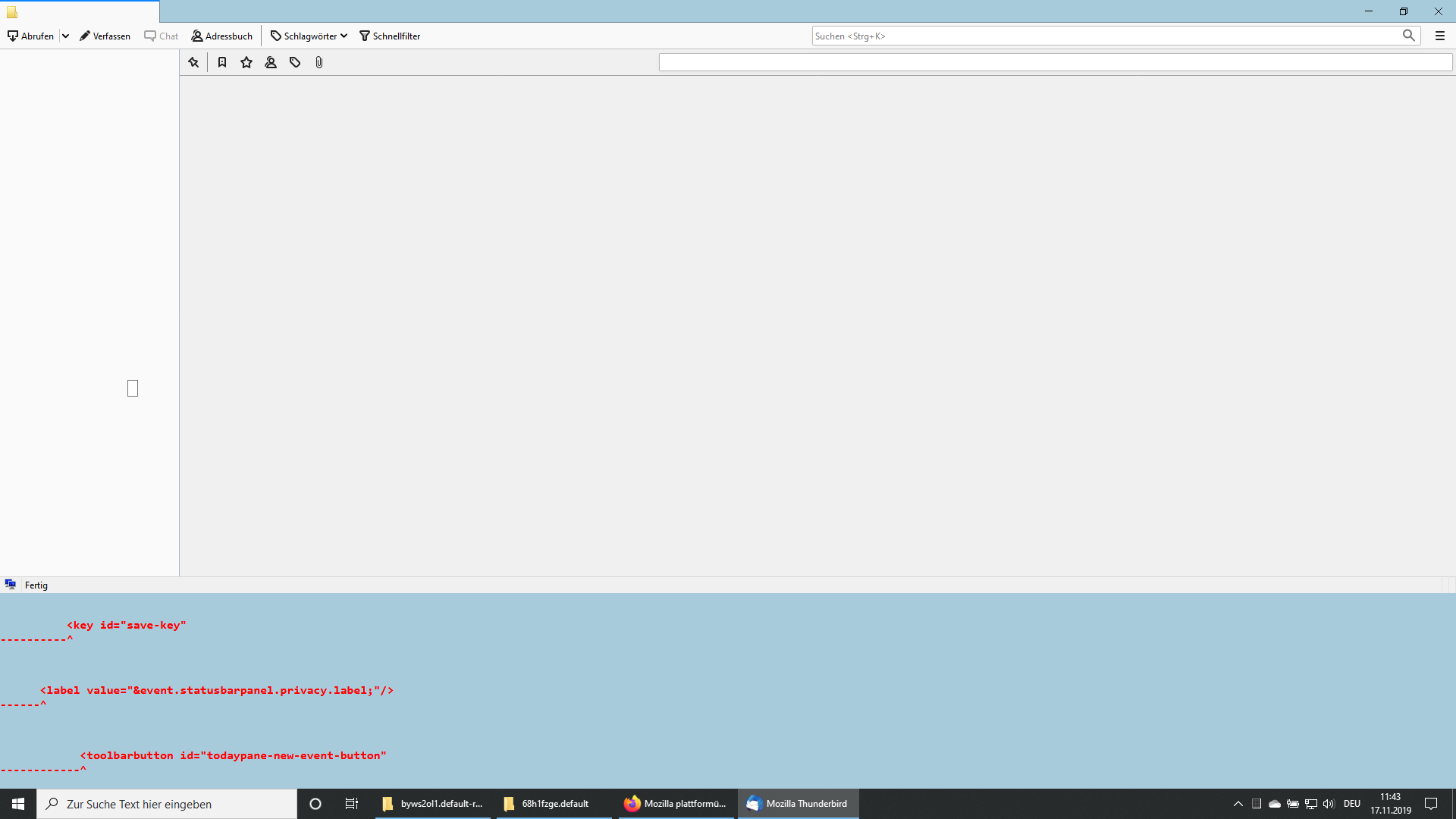

    Hallo zusammen. Habe bei der Übertragung eines Profils einem Windows 7 Rechner auf einen Windows 10 PC folgendes Problem:
    • Nach dem Kopieren des kompletten Profilordners von einem Win7 PC auf einen Win10 PC kann ich Thunderbird genau einmal normal öffnen. Alle Daten sind da, alles funktioniert.
    • Wenn ich Thunderbird dann schließe und neu öffne, ist das Programmfenster leer bis auf roten Text links unten, der nach HTML (?) aussieht. Siehe Screenshot im Anhang.
    • Wenn ich Thunderbird im abgesicherten Modus starte, funktioniert der Email-Abruf ganz normal. Auch alle vorhandenen Emails sind noch lesbar. Nur der Kalender ist natürlich weg, weil im angesicherten Modus alle Addons deaktiviert sind.

    Hallo Azol81,
    waren/sind auf beiden PC jeweils die 32-bit Versionen von Thunderbird installiert?
    Hast du eine "userChrome.css" Datei in einem Ordner "chrome" im Profilordner von Thunderbird?
    Profilordner - Wo ist er zu finden?
    Mache zunächst noch folgenden Test: starte TB erneut im abgesicherten Modus, im Dialogfenster "Thunderbird-Abgesicherter Modus" setze einen Haken bei "Alle Symbolleisten zurücksetzen" und klicke auf "Im abgesicherten Modus weiterarbeiten". Danach TB wieder beenden und normal starten.
    Das "toolbarbutton id="todaypane-new-event-button" in roter Schrift könnte einen Zusammenhang mit Lightning aufzeigen.
    Ich habe das selbe Problem im französischen Forum gesehen, aber dort zeichnet sich bislang keine Lösung ab:

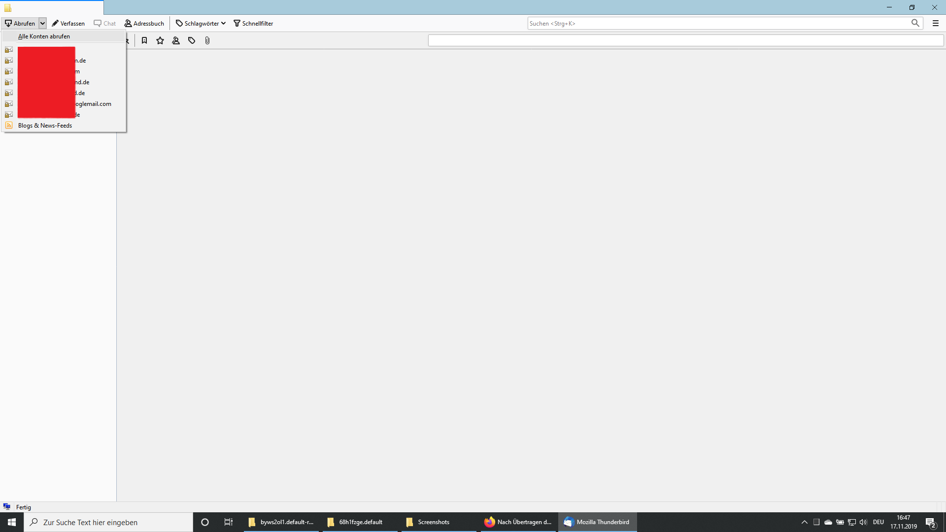

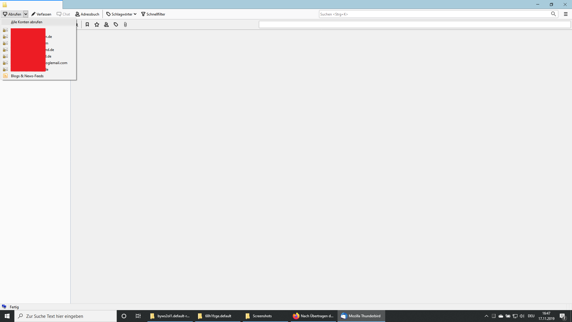

    • 17. November 2019 um 16:59
    Danke für eure Rückmeldungen.
    Zunächst zu den Rückfragen:
    - Auf beiden Rechnern ist die 32 Bit Version von Thunderbird installiert.
    - Im Profilordner gibt es keine "userChrome.css" und auch keinen Ordner "chrome".
    Ich habe eure beiden Vorschläge umgesetzt, leider ohne Erfolg. Ein Start im abgesichertern Modus und danach wieder ein normaler Start löst das Problem nicht. Auch das abhaken von "Alle Symbolleisten zurücksetzen" im Startdialog für den abgesicherten Modus brachte keine Abhilfe.
    Mittlweile habe ich folgendes versucht:
    • Thunderbird neu installiert.
    • Das Profil vom Win7 PC auf den Win10 komplett neu kopiert.
    • Beim ersten Start (bei dem alles noch funktioniert) alle zuvor genannten Addons deinstalliert, auch Lightning.
    • Beim nächsten Start war das Problem mit dem leeren Programmfenster leider wieder da, nur dass diesmal die rote Schrift unten fehlt. Siehe Screenshot im Anhang.
    Was mir dabei noch aufgefallen ist, beim Klick auf "Abrufen" sind zumindest die Namen meiner Emailkonten noch da. Beim Klick auf "Verfassen" oder "Adressbuch" geht das Programmfenster von Thunderbird einfach zu.
    Hat noch jemand eine Idee?

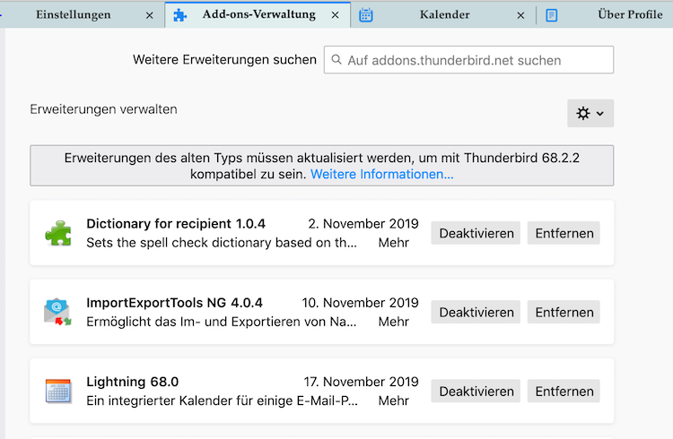

    Hast (oder hattest) Du im Add-ons-Manager "Sprachen" / "Sprachpakete" installiert? Der Fehler sieht initial danach aus, dass für Lightning bestimmte Sprach-Strings fehlen. Falls vorhanden, deinstalliere sämtliche Sprachpakete aus dem Add-ons-Manager. Zusätzlich könntest Du in den Einstellungen des Thunderbird unter Einstellungen → Erweitert → Allgemein schauen. Dort gibt es seit Thunderbird 68.2 auch nochmal die Option für zusätzliche Sprachen. Dort würde ich auch sämtliche zusätzliche Sprachen raus werfen, falls welche vorhanden sind.
    Ist denn zumindest direkt im abgesicherten Modus die Programmoberfläche okay?

    Das Add-on Lightning entfernen, das Installationspaket lightning-68.0-tb.xpi von hier https://addons.thunderbird.net/de/thunderbird/addon/lightning/ herunter laden und neu installieren.
    Wenn das selbe Problem danach immer noch auftritt, dann würde ich keine Zeit mehr verlieren und ein neues Profil einrichten:
    Nein, Sprachpakete waren keine installiert. Nur das deutsche Wörterbuch für die Rechtschreibprüfung.
    Ja, ist sie. Der Zugriff auf die Emails in der Ablage und das Abrufen neuer Emails funktioniert dort auch.
    Vorher würde ich aber noch einen anderen Test machen:
    Das habe ich versucht, in dem betroffenen Profil hat es keine Änderung bewirkt. Ob mit dem original Lightning oder mit den manuell installierten Version 68.0, oder auch ganz ohne (deinstalliert), das Problem bleibt bestehen.

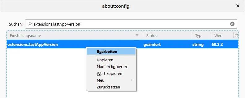

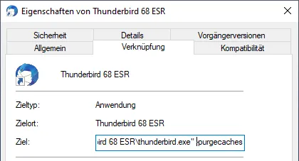

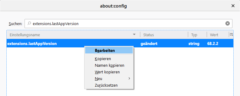

    Es ist nur eine ratlose Verzweiflungstat, aber probiere bitte mal die folgenden beiden Dinge aus:
    • Starte Thunderbird einmal mit der Option thunderbird.exe -purgecaches. Das -purgecaches kannst Du in einer Verknüpfung zu Deiner thunderbird.exe mit eingeben:
    • Wenn das nichts geholfen hat, probiere mal über den [lexicon='Konfig-Editor',''][/lexicon] (falls Du den im betroffenen Profil noch per Menüleiste erreichen kannst) folgende Option auf einen älteren Wert (bspw. 68.0.0 zu ändern und neu zu starten. Falls Du den Konfig-Editor nicht mehr erreichst, könntest Du bei beendetem Thunderbird die Datei prefs.js (im Profilordner) mit einem Text-Editor bearbeiten und dort nach der relevanten Zeile suchen, um sie zu bearbeiten:
    Das Problem muss irgendwie mit Lightning zusammen hängen. Das sieht man in an dem Fehler-produzierenden Code in den Screenshots.

    • 19. November 2019 um 11:47
    Der erste Tipp mit -purgecaches hat nicht funktioniert. Beim Start von TB sah ich nur ganz kurz ein kleines Fenster ca. 4x5cm, das ging sofort wieder zu und nichts weiter passierte.
