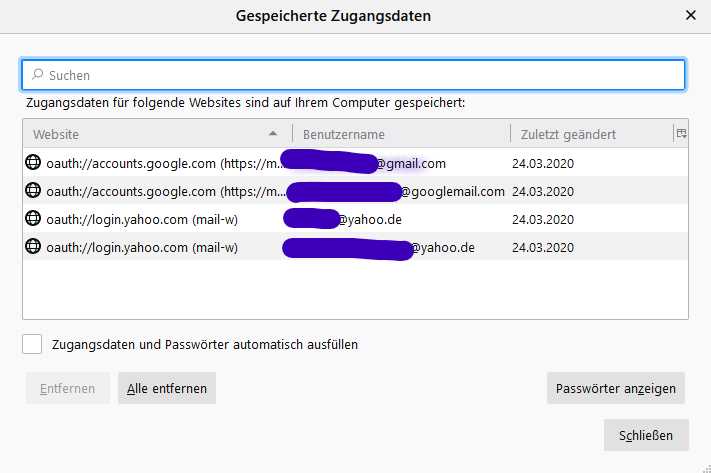

    Hab mal nen Screenshot davon gemacht, wie das momentan bei mir aussieht.
    Habe die Konten nur eingerichtet und über den Anbieter bestätigt, daß TB auf das Konto zugreifen darf. Getrennte Paßwörter für IMAP und SMTP sind nicht eingetragen.
    Schließe ich TB und öffne neu, werden alle Konten abgefragt und aktualisiert, ohne daß ein Paßwort von mir verlangt wird. Scheint also nicht den gewünschten Erfolg zu haben.

    • March 25, 2020 at 7:43 AM
    Quote from 601er
    Bei Dir sind im Screenshot die OAuth-Tokens für 2 Gmail-Konten und für 2 Yahoo-Konten gespeichert. Die Passwörter sind da zumindest nicht mehr gespeichert und können somit zumindest auch von niemandem ausgelesen werden. Aber natürlich hast Du Recht, dass durch die gespeicherten Tokens beim Verbinden auch nicht erneut nach den notwendigen Passwörtern gefragt wird. Dies liegt in gewissem Sinne an der Implementierung in Thunderbird. Du musst Dir aber bewusst machen, dass sonst jedes Mal der ganze Prozess mit dem OAuth-Fenster wieder kommen würde, was vermutlich auch nervig (aber dann zwangsweise so) wäre.
    Ich denke, für Dein Ziel musst Du einen anderen Weg wählen: Lasse die Oauth-Tokens (wie im Screenshot) gespeichert. Sorge dafür, dass Du in Thunderbird das/ein Master-Passwort verwendest. Damit kann schon mal niemand mehr ohne das Master-Passwort die Mails abrufen und/oder senden. Das Master-Passwort wird dann immer automatisch einmal pro Sitzung abgefragt (also immer wenn Thunderbird geschlossen war). Falls Du dann noch willst, dass dies bei einer neuen Thunderbird-Sitzung erst passiert, wenn Du manuell auf Abrufen oder Senden klickst, dann musst Du in den Konten-Einstellungen für jedes Konto erstens das Abrufen beim Programmstart und alle paar Minuten deaktivieren. Zweitens müsstest Du in den jeweiligen erweiterten Server-Einstellungen die IDLE-Funktion noch deaktivieren.
