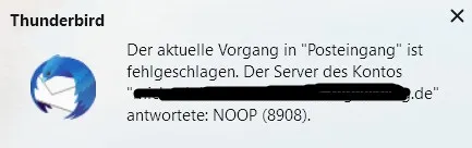

    • 27. April 2020 um 22:21
    Und hier auch gleich mal ein Screenshot der Fehlermeldung.
    Ich hoffe, jemand weiss Rat.
    LG
    Michi

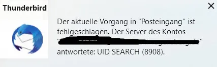

    • 27. April 2020 um 23:20
    Das Problem mit unserem "Admin" ist, dass unser Rechenzentrum eigentlich nur für Studis zuständig ist und dies auch immer wieder betont. Und unser Arbeitskreis-Experte ist Nicht-ITler. Deswegen dachte ich, dass hier evtl. noch jemand Rat weiß.
    Ich hänge mal noch die zweite Fehlermeldung an. Aber Du denkst, es ist serverseitig zu suchen? Hat es evtl. mit Timeouts oÄ zu tun? Kann man da Thunderbird-seitig was machen?
    LG
    Michi
