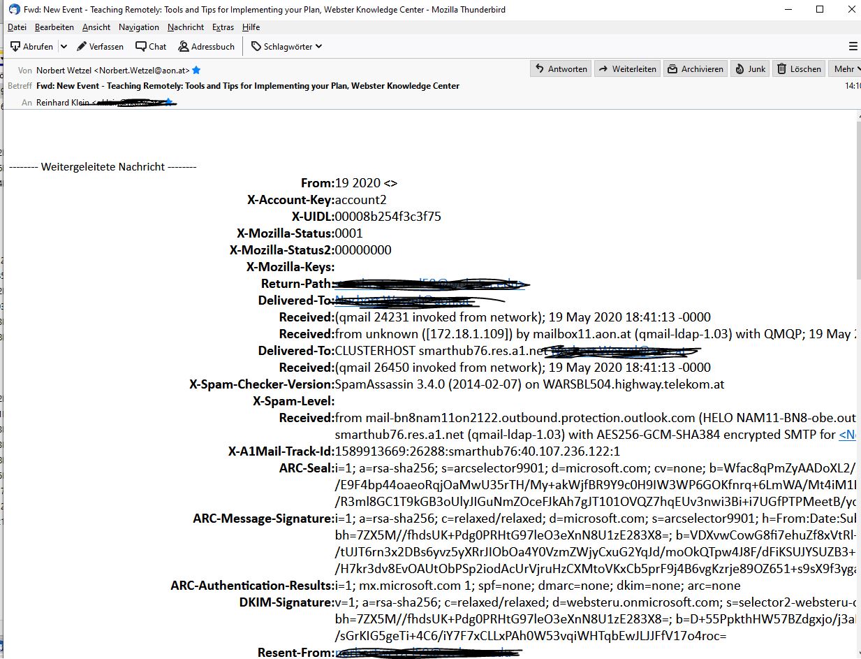

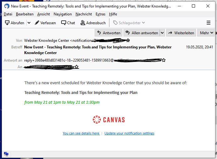

    Beim Weiterleiten einer eMail die html enthält - Siehe Anhang Bild 1 (Originalansicht
    Sieht die Weiterleitung dann so aus: Bild-2
    Und ganz unten nach dem Q-text wird dann die Mail in HTML richtig angezeigt.
    Das wird im der absendenden Thunderbird Version genauso angezeigt wie auch im Client des Empfängers.
    Man muss also die Q-Code- Zeilen erst rauslöschen, und dann erst absenden.
    Im Client wurde nichts verstellt, das passierte einfachh dann mal so, genau kann ich das nicht rückverfolgen ab wann.
    Änderungen in den Einstellungen unter ANZEIGE und ANHÄNGE haben nichts gebracht.
    Das passiert mit allen e-mails die html enthalten.
    Kann mir da bitte jemand einen Tipp geben?
    Danke
