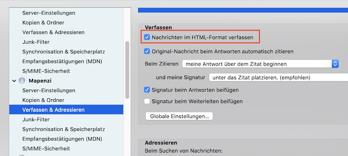

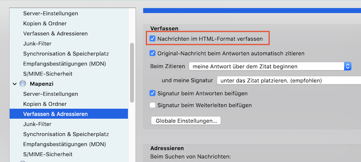

    Ich kenne keine "grundsätzliche" Einstellung für Thunderbird, mit der man das HTML-Format beim Verfassen für alle Konten einstellen könnte.
    Die Einstellung des Formats - HTML oder Rein-Text - muss in den Konten-Einstellungen für jedes Konto getrennt vorgenommen werden. Standardmäßig wird von TB beim Einrichten eines Kontos allerdings automatisch das HTML-Format gewählt:

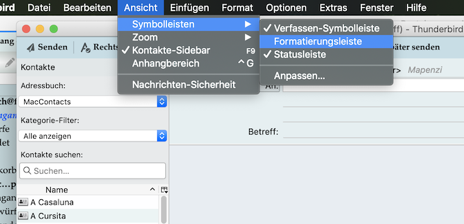

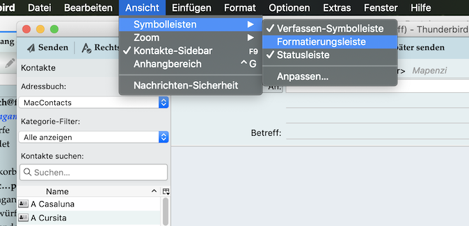

    Möglicherweise hast du tatsâchlich für alle deine Konten fürs Verfassen HTML eingestellt, ohne dass die Formatierungsleiste in einem neuen Verfassen-Fenster angezeigt wird. Dann solltest du, während ein Verfassen-Fenster im Vordergrund steht, ins Menü Ansicht > Symbolleisten > ... gehen und überprüfen, ob ein Haken vor "Formatierungsleiste" steht. Wen nicht, den Haken setzen und alles wird leichter:

    Hallo Mapenzi,
    es hat geklappt!! :thumbsup:
    ...wer hätte gedacht, dass so eine grundsätzliche Einstellung so versteckt daher kommt!!
    Vielen Dank nochmals!!
    Grundsätzlich bzw standardmäßig ist die "Formatierungsleiste" beim Öffnen eines Verfassen-Fensters ja aktiviert, also nicht versteckt. Ein Klick an der falschen Stelle hat sie wohl deaktiviert ;)
