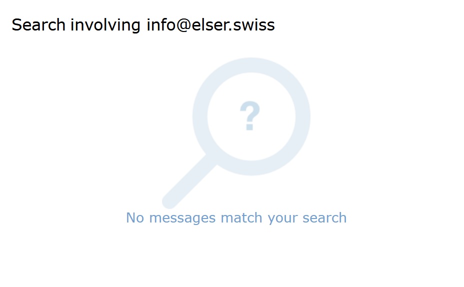

    Ich hatte neulich mal angesprochen, dass mir die mail-suche etwas problematisch vorkommt. Ich denke es hängt wohl damit zusammen, dass das programm von amis gemacht ist, und die ziehen das zt anders auf, als unsereiner das machen würde. Und ich finde es auch weiterhin stellenweise schwierig mich dran anzupassen - nicht zuletzt wohl, weil ich nicht recht will ('Unseres wäre besser').
    Neulich hatte ich mich hier mit einem bescheid abfinden lassen, der auf den ersten blick relativ überzeugend wirkte und habe seitdem so gearbeitet. Jetzt aber habe ich das programm auf frischer tat ertappt.

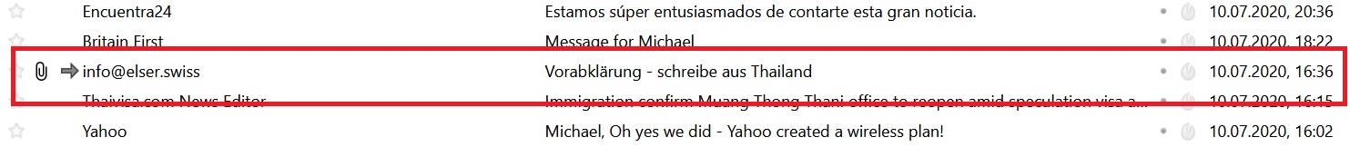

    Mein HP ProBook 440 G4 hat ein Synaptics SMBus ClickPad, und das nervt mich auch nach abstellen aller zusatzfunktionen, jeden tag seitdem ich es habe. Eines seiner merkmale ist, dass es zu prellen uä neigt. So habe ich eine nachricht aus dem eingangsfach verloren - dh sie ist in den papierkorb gegangen, obwohl ich bewusst nur auf die nachbar-nachricht gedrückt hatte.
    Da sie mehrere tage alt war, aber ich das datum nicht wusste und viel im papierkorb ist, war es aufwändig eine manuelle suche einzuleiten, also habe ich die TB-suche verwendet. Zuerst war ich guten muts, denn er erkannte offenbar die eingetippte adresse - der text leuchtet dick auf. Ich klickte drauf - ergebnis: No messages match your search. Also habe ich manuell im abfall gesucht - und da war's. Ich versuche fotos anzuhängen, wenn das forum mir das erlaubt.
    Da bin ich ja gespannt, wie sich das auflöst...

    ich habe es zwar nicht ausprobiert, könnte mir aber gut vorstellen, dass der Papierkorb ganz bewusst nicht in die Suche einbezogen wird. Das wäre dann: it's not a bug, it's a feature.

    Denkbar. Nur, warum sollte der papierkorb nicht einbezogen werden in der suche? Die hier anstehende situation hat ja gezeigt, dass es wünschenswert sein kann.
    Damit sind wir vielleicht doch wieder bei meinen 'amerikanismen': Das amerikanische touchpad befördert nachrichten ungebeten in den papierkorb, und das amerikanische mail-programm weigert sich beizutragen, den fehler ungeschehen zu machen.
    Einfach genial. NOT
    welche Suche war das?
    Ich habe es gerade mal mit gelöschten Spam-Mails (Betreff "Verfolgen Sie Ihr Paket: #AS272040094DE") getestet. Mit dem Schnellfilter Strg K (Bedingung "verfolgen sie") werden die Mails im (lokalen) Papierkorb nicht gefunden, mit der Suche Strg Umschalt F (Bedingung Betreff enthält verfolgen sie) jedoch schon.

    Ich gebe auf, das ding ist zu kompliziert für mich. Zwar könnte ich mir das jetzt antrainieren, aber wenn ich es das nächste mal im ernstfall brauche, habe ich es längst wieder vergessen. Ich trauere weiter Outlook Express hinterher...

    Wo ist das Problem? die globale Suche funktioniert halt nicht im Papierkorb.
    Also sucht man mit dem Schnellfilter SHIFT CTRL K direkt im Papierkorb, Der Ordner ist Dir ja bekannt.
    Ansonsten hat halt jedes Produkt Stärken und Schwächen. Und für dieses Problemchen gibt's nix anzutrainieren, das merk sogar ich mir.
