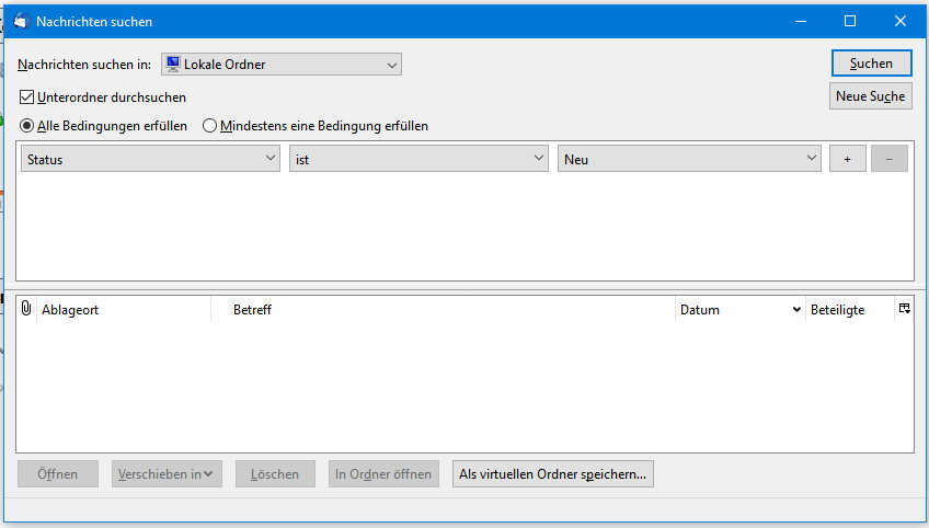

    Also, bis hierher funktioniert es.

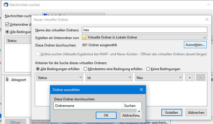

    Aber dann gibt's das Problem, dass die Funktion "Ordnername suchen" nicht funktioniert. Jedenfalls kann man über „Ordnername suchen“ (übergelagertes Fenster, Ordner auswählen) nicht die Eingangsordner der verschiedenen E-Mail-Konten hinzufügen.

    Keine Ahnung, warum der Dialog da so "defekt" angezeigt wird. Kannst Du den Dialog nicht einfach an der Ecke größer ziehen? Ich würde dann mal den abgesicherten Modus und das Zurücksetzen der Symbolleisten probieren.
