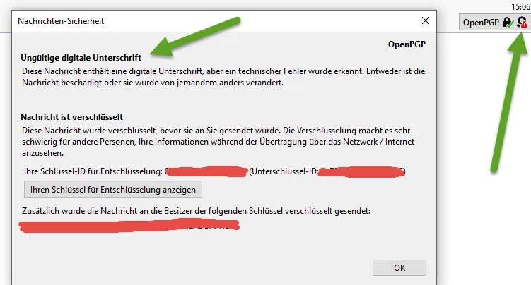

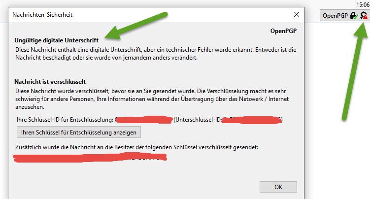

    Sehe ich mir die Mail im Posteingang via "Nachrichtenbereich" an, also der Cursor steht auf der ungeöffneten Nachricht und ich drücke F8, dann sehe ich, dass die Unterschrift ungültig ist. Klicke ich auf das entsprechende Icon, erscheint folgendes Bild:

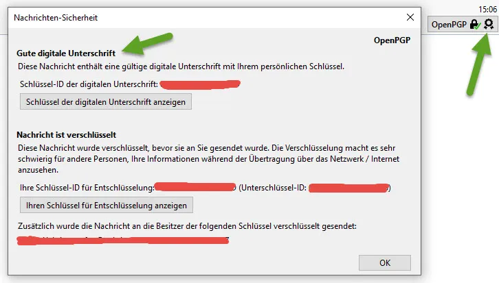

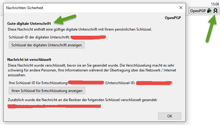

    Nun öffne ich die Mail mit einem Doppelklick in einen eigenständigen Tab, so erscheint folgendes Bild:
    Oh Wunder, aus einer "ungültigen digitalen Unterschrift" wird durch einen Doppelklick bei der selben Mail plötzlich eine "Gute digitale Unterschrift".

    Schließe ich den Tab wieder, zeigt auch das Vorschaufenster / Nachrichtenbereich, dass die Unterschrift gültig ist.

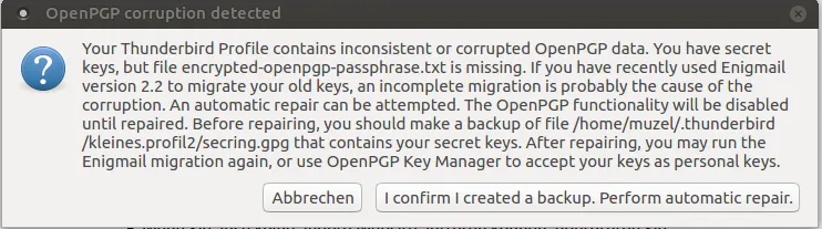

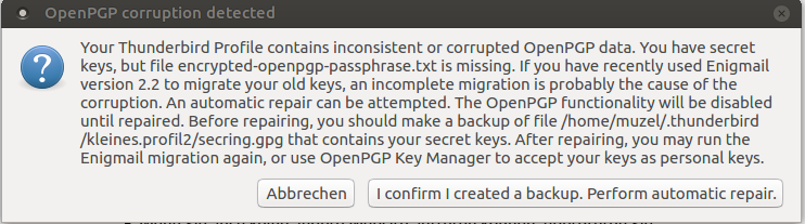

    nun, bei mir brach auch nach dem Update auf 78.3.2 (64-Bit Linux) das Chaos aus.
    Dann mußte ich alle Schlüssel nochmal bearbeiten, den Konten zuordnen, usw., und der oben beschriebene Effekt trat noch verschärfter auf, denn die Anzeige wechselt immer wieder zwischen Signatur o.k. und, beim nächsten Anklicken, Signatur kaputt.

    Oh, das klingt nicht gut. Da bin ich mal wieder froh ob meiner konservativen Upgrade-Strategie auf meinem produktiven Linux-Systemen. Dort bin ich immer noch auf der 68 und GnuPG. Ich kann es deshalb nicht reproduzieren.
    Die Fehlermeldung lässt vermuten, dass es sich um Problem handelt, das nur die Linuxversion und den Import aus dem secring betrifft. Die 78.3.1 hat gegenüber der 78.3.0 meines Wissens nur diesen Update-Bug gefixt. Der sollte hier keine Rolle spielen. Es würde mich nicht wundern, wenn hier die Besonderheit des agents wieder zugeschlagen hat. Hast du es denn lösen können?
