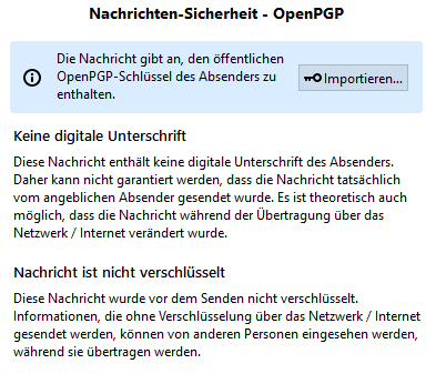

    Tb 78 Test:
    1. Mail mit Autocrypt von DeltaChat empfangen.
    2. Verschlüsselte Mail von TB an DeltaChat. Schlüssel im Anhang, zusätzlich im Header. Der Mailquelltext sagt
    Autocrypt: addr=meineadresse@example.com; keydata=meinpublickey
    3. In DeltaChat wird die Nachricht empfangen. Jetzt wird es komisch und ich komme nicht mehr mit. DeltaChat scheint den Schlüssel automatisch importiert zu haben. Kann mit dem Anhang scheinbar nichts anfangen. Leider möchte DeltaChat jetzt aber noch nicht verschlüsselt antworten. Die Schlüsselinformationen sind auch ziemlich versteckt... Unter einen Chat-Hamburger-Menü View Profile->nächstes Hamburger menü -> Encryption finde ich meinen TB public key. DeltaChat sagt E2E wäre "available". In den Einstellungen ist "E2E preferred" ausgewählt.
    4. Der Versuch mit DeltaChat eine verschlüsselte Nachricht an TB zu schicken scheitert.
    Vielleicht bin ich zu blöd, aber die Übersichtlichkeit und Konfigurierbarkeit von DeltaChat ist hier für mich ziemlich enttäuschend. Und eine Erklärung warum diese Nachricht jetzt nicht verschlüsselt wird, keine Ahnung. Von TB-Seite hat alles wie erwartet funktioniert.
    Nachtrag: Scheinbar gefällt DeltaChat die Signatur der einzelnen Nachrichten von TB nicht . "No valid signature". TB sagt, die Nachricht ist signiert. Keine Ahnung warum nicht. Keine Ahnung was hier eine Lösung wäre... Scheinbar möchte DeltaChat eine valide Signatur haben, wegen oportunistischer Verschlüsselung, die sonst wieder deaktiviert wird (?). Sehr unschön alles...
    Einmal editiert, zuletzt von pedrito (22. November 2020 um 16:13)

    • #37
    Vielen Dank, pedrito
    immerhin wissen wir jetzt, dass der Thunderbird den öffentlichen Schlüssel per Autocrypt importieren kann und - mir viel wichtiger - das nur dann durchführt, wenn der Empfänger das auch explizit möchte. Sehr gut.
    Was den Delta Chat betrifft, spekuliere ich mal ins Blaue. Vielleicht hat der deinen Schlüssel zwar importiert. kann aber nichts mit ihm anfangen, z.B. weil die den von dir gewählten Algorithmus nicht unterstützen. Aber, das ist deren Problem.
    (Compuzius, Buch 5)
