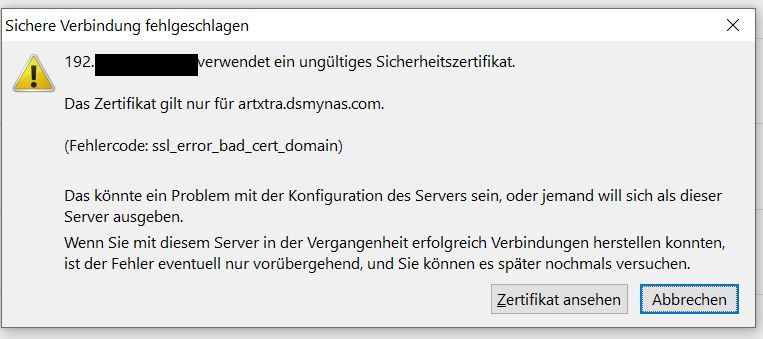

    Guten Tag Ihr Lieben, schliesse mich als Neuling hier gleich mit an. Auch bei mir gibt es arge Probleme mit den CalDAV Kalender in Thunderbird seit dem update auf die Version 78.6.0.

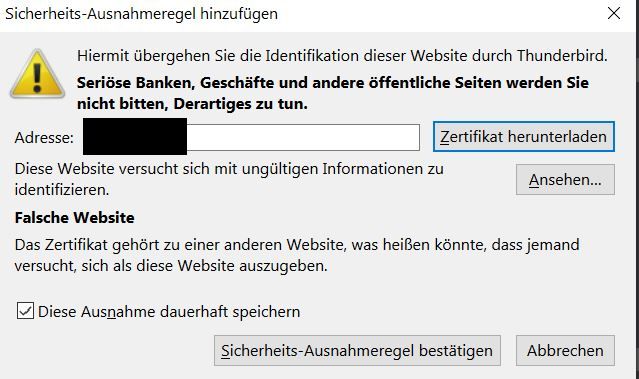

    Die CalDav's liegen auf dem NAS von Synologie. Das Let's encrypt ist erneuert und trotzdem aktualisiert es die Kalender nicht und es gibt bei jeder Aktualisierung die Meldung "Sicherheits- Ausnahmeregel hinzufügen" (Bild 1). Ich habe die Kalender direkt ist das Thunderbird eingebunden, ohne TBSync.

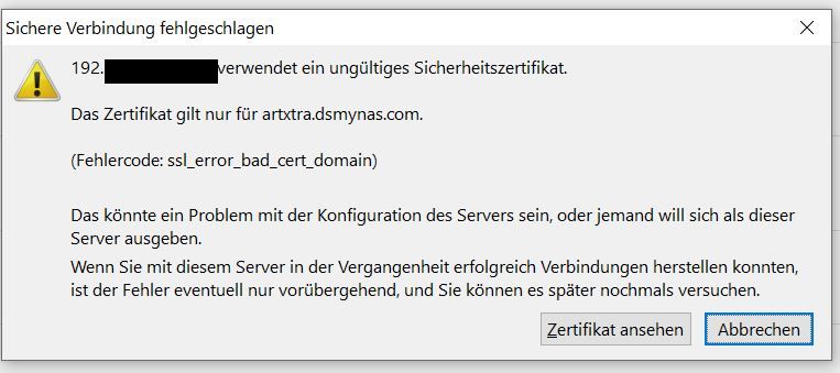

    Ich habe ein Testlauf mit Sunbird (Bild 2) gemacht, und auch da kommt die Fehlermeldung nach einem alten oder ungültigen Zerti. Somit liegt es wohl nicht bei Thunderbirds, sondern beim NAS. Nur habe ich null Plan wie ich das alles wieder vernünftig zum laufen bringe. 10 Jahre lief alles einwandfrei und nun dieser Ärger und unnötige Zeitvertreib.

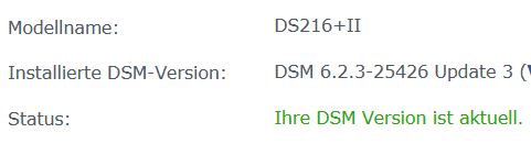

    Das Nas ist auf dem aktuellen Stand und somit sollte es auch von da keine Probelme geben - eigentlich. (Bild 3)

    Auf den ersten Blick sieht es so aus als hättest du ein Zertifikat für deine DDNS-Adresse (dnsmynas.com) installiert, wobei du aber über eine andere Adresse auf das NAS zugreifst. Vielleicht über die interne IP?

    Klicke halt auf ansehen und schau dir einfach an, für wen das Zertifikat ausgestellt ist. Das dürfte die im Screenshot erkennbare Adresse bei dnsmynas.com sein. Und dann schaust du, welche Adresse du oben ausgeschwärzt hast. Das ist die lokale IP, beginnend mit 192.
    Der mittlere Screenshot stammt von dem Versuch, eine Ausnahme hinzuzufügen? Das heißt, du hast schon auf "Sicherheits-Ausnahmeregel bestätigen" geklickt?
