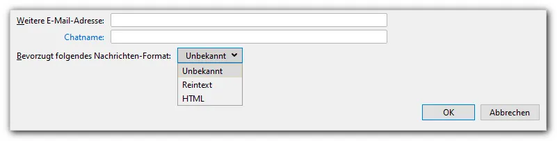

    glaube, mal gelesen zu haben, dass TB nur dann eMails im HTML-Format versendet (anstatt die Formatierungen ungefragt zB in *fett* zu versenden...), wenn in der Empfänger-Adresse in den Kontakten explizit als Nachrichtenformat HTML eingestellt wurde statt "Unbekannt". Letzteres ist bei mir standardmäßig der Fall (hatte diese Einstellung bisher nie angefasst). Doch nun möchte ich doch standardmäßig das Nachrichtenformat auf HTML umstellen.
    Muss ich also tatsächlich jeden einzelnen Kontakt entsprechend bearbeiten oder gibts nicht doch eine globale Option, die mir diese mühselige Arbeit erspart?

    ob deine Vermutung stimmt, kannst du ja selbst feststellen. Versende einfach ein paar Mails und schau in den Ordner "Gesendet".
    Bei mir sind alle Adressen "unbekannt" und auch wenn ich eine auf Reintext stelle, kommt diese Mail auch in HTML an. Selbst dann, wenn ich gar keine Formatierung verwende. Dass das so ist, erkennt man, wenn man den Quelltext (Strg+U) der Mail öffnet.
    Warum im Adressbuch diese Optionen vorhanden sind, und welchen Sinn sie haben, kann ich leider nicht sagen. Aber vielleicht gibt es ja noch andere User, die das wissen.
    Entscheidend für Reintext oder HTML-Mail ist das zu öffnende Verfassenfenster. Je nach den Konteneinstellungen öffnet sich eins in Reintext oder HTML.
    Umkehren kann ich diese Einstellung, wenn ich beim Öffnen des Verfassenfensters die Umschalt-Taste gedrückt halte.
