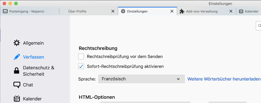

    Wieso "wieder" Englisch ? Benutzt du eine englische Version von Thunderbird ?

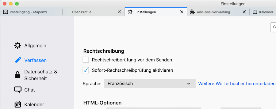

    Oder hast du Englisch als Sprache eingestellt in Einstellungen > Verfassen > Rechtschreibung ?

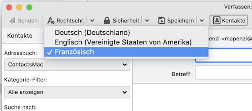

    Bei mir ist es "Französisch" und dementsprechend ist in einem neuen Verfassen-Fenster "Französisch" zur Rechtschreibprüfung voreingestellt :

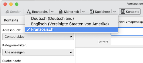

    Wenn ich in einem neuen Verfassen-Fenster eine Adresse zum ersten Mal eingebe und über den Button "Rechtschreibung" einen Haken bei "Deutsch (Deutschland)" setze, wird dies gespeichert. Wenn ich dann bei der nächsten Nachricht an die selbe Adresse in das Betreff-Feld (oder den darunter liegenden Textbereich) klicke, kann ich Sekunden danach kurz die folgende Anzeige unten links sehen :
    und unten rechts in der Statusleiste wechselt die Anzeige von Französisch auf Deutsch (Deutschland).

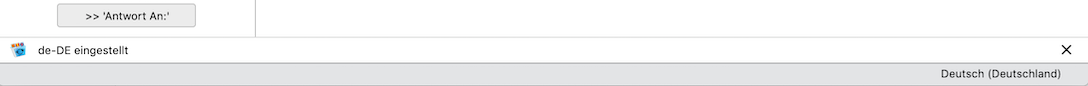

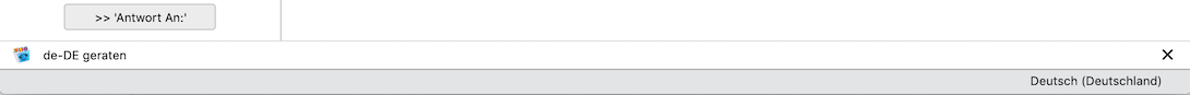

    Manchmal passiert es auch, dass das Add-on nach Eingabe der Adresse von sich aus eine Sprache vorschlägt. Dann erscheint z. B. unten links kurzzeitig die Anzeige de-DE geraten :
    In diesem Fall wird die Sprache für diesen Kontakt nicht gespeichert. Bei der nächsten Benutzung des selben Kontakts wird dann auch wieder de-DE geraten

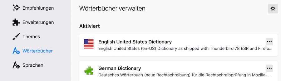

    Das funktioniert hier unter macOS mit der französischen TB Version und den folgenden Wörterbüchern (das französische WB ist im Installationspaket enthalten)
    Wenn bei dir die vom Add-on gespeicherte Sprache zur Rechtschreibprüfung für einen Kontakt nicht (oder falsch) gespeichert wird, kannst du versuchen, über den Button Rechtschreibung zunächst eine "falsche" Sprache zu speichern und danach gleich wieder dauerhaft die tatsächlich gewünschte.

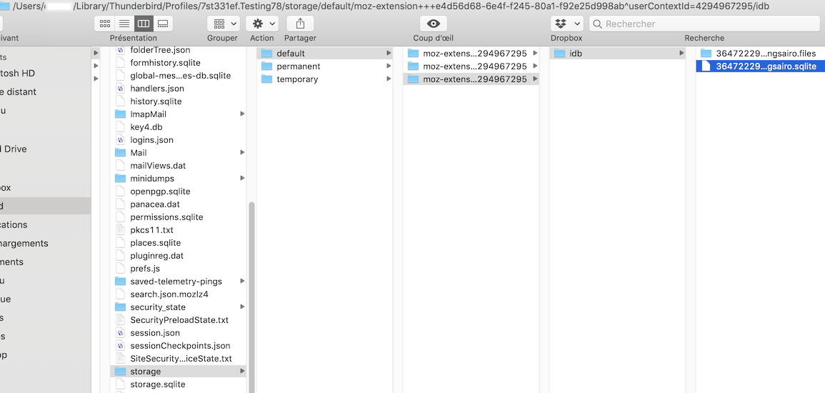

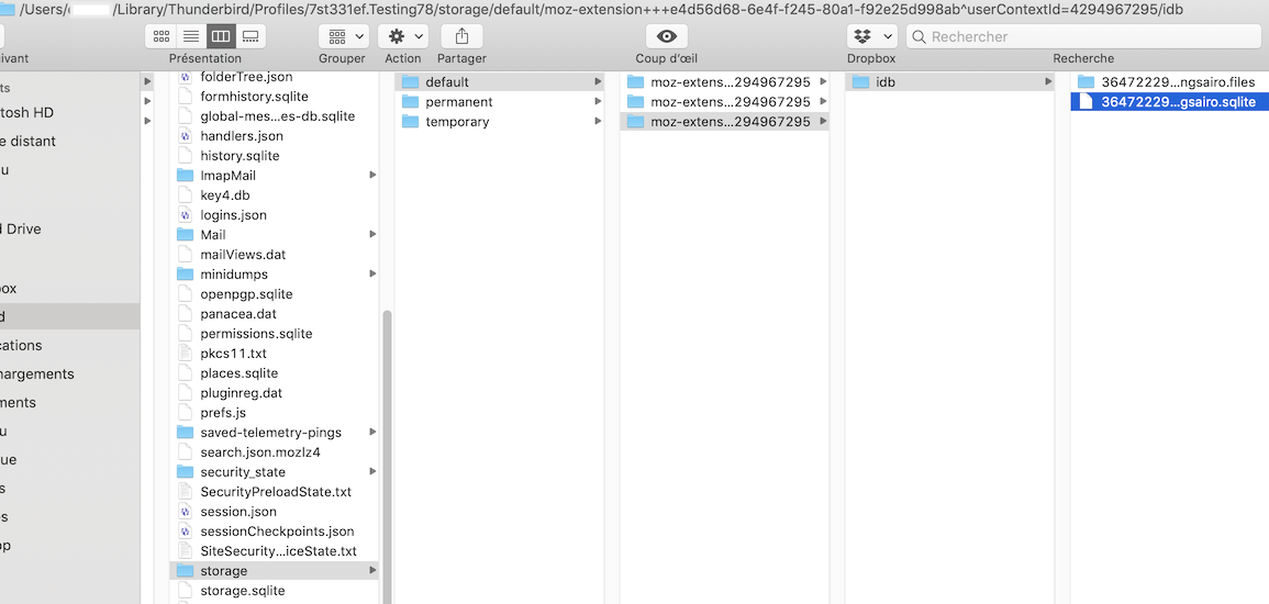

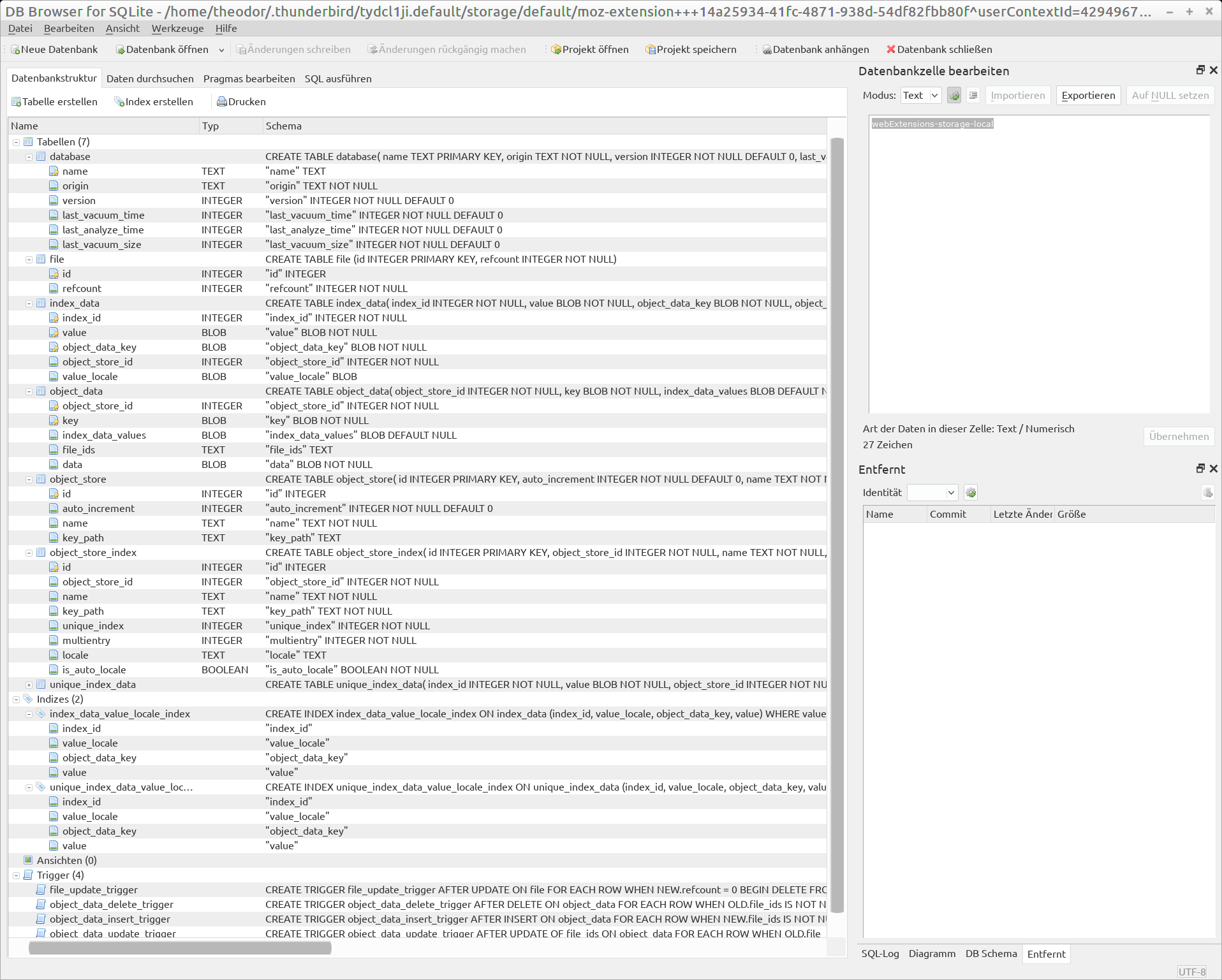

    ìch habe mich auf die Suche gemacht, um heraus zu finden wo im Profil das Add-on die für einen Kontakt gewählte Sprache speichert. Es handelt sich um eine .sqlite Datei in einem der Unterordner des Ordners mit dem passenden Namen "storage":
    Ich habe sie mit BBEdit geöffnet und konnte darin die Sprachpräferenzen fûr meine getesteten Kontakte erkennen.
    Wenn du eine solche Datei in deinem Thunderbird Profilordner identifizieren kannst, würde ich sie einfach mal bei beendetem TB versuchsweise entfernen und dann prüfen, ob deine Einstellungen der Sprache für die Kontakte wieder richtig memoriert werden.

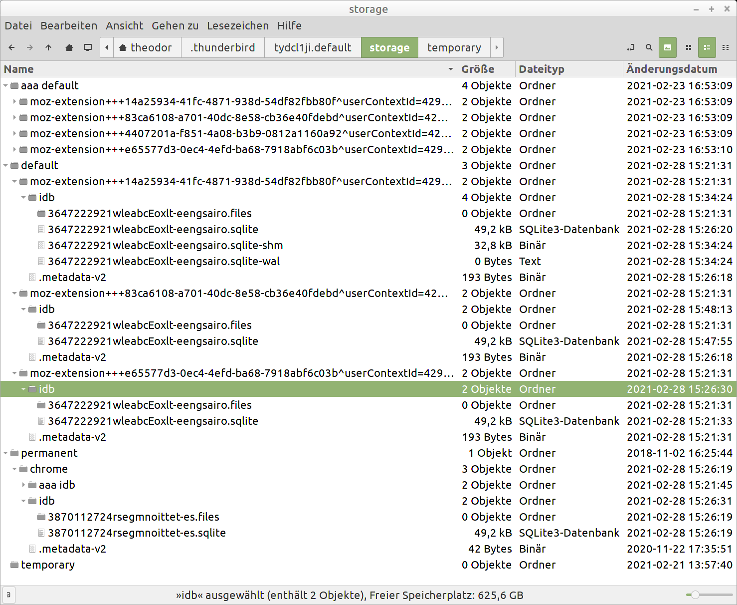

    Da ich auch mit einem sqlite Betrachter keine Zuordnung zu dem Automatic Dictonary machen konnte ...
    ... habe ich einmal das "default" Verzeichnis umbenannt. Nach einem Neustart sind wieder 3 sqlite Dateien in einem neuen default Verzeichnis vorhanden.
    Beim Versenden an eine deutsche und an eine gmail.com Adresse merkt sich das jetzt das Automatic Dictonary die EInstellung!

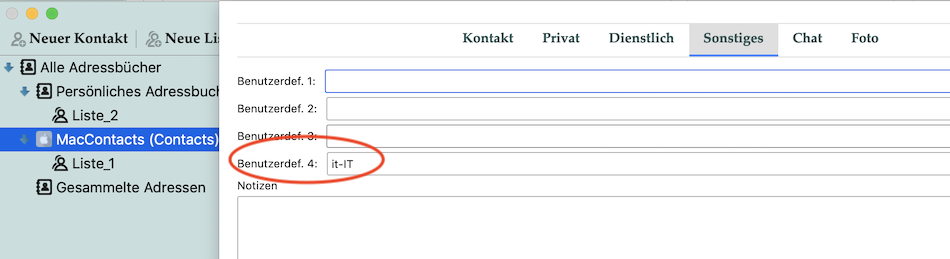

    Du weißt, dass man beim Arbeiten mit "Dictionary For Recipient" zunächst für jeden deiner Adressaten im TB-Adressbuch eine Änderung in der Adressbuchkarte vornehmen muss ?
    Und zwar muss man die jeweilige Karte des Kontakts per Doppelklick öffnen, dann das Tab "Sonstiges" anzeigen und im Feld "Benutzerdef. 4 " die jeweilige Sprache einfügen. Z. B. de-DE, fr-FR, it-IT, en-US, ... usw.

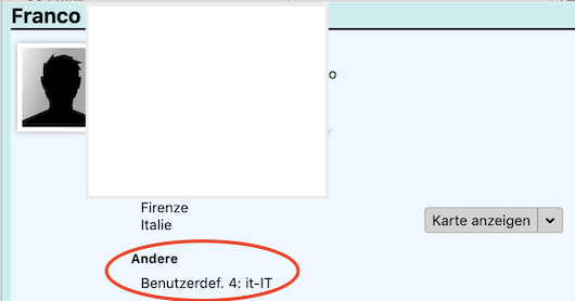

    Diese Abkürzung für die Sprache (bzw. das zu verwendende Wörterbuch) wird dann im Kontaktbereich unter "Andere" angezeigt :

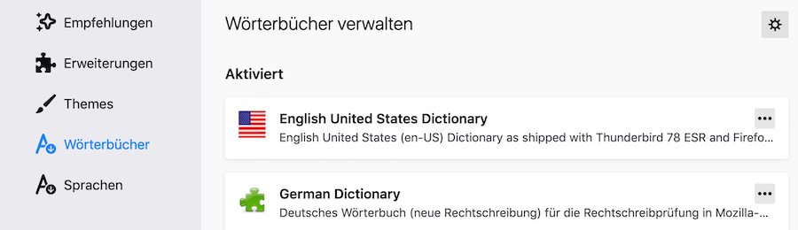

    Ich hatte heute die verwegene Idee, dass es einen Unterschied zwischen dem Language Pack und einem Wörterbuch gibt. Nachdem ich das britische und amerikanische Dictionary installiert habe, scheint sich Automatic Dictionary die Sprache des Empfängers zu merken.
    Nur warum und vor alledem wo ???
    Vor der Installation konnte ich auch das Wörterbuch, z.B. in der Fußzeile umschalten. Der Zusammenhang erschließt sich mir nicht ...

    Wenn TB die Rechtschreibung überprüfen und Korrekturvorschlâge machen soll, dann muss er auf das Wörterbuch der vom Benutzer im Nachrichtenentwurf geschriebenen Sprache zugreifen können. Das geht aber nur, wenn ein entsprechendes Wörterbuch für die gerade verwendete Sprache installiert ist.
    Willst du damit sagen, dass du bislang ein englisches Sprachpaket installiert hattest in der Meinung, es sei ein Wörterbuch ?
