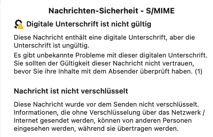

    Hallo in die Runde,
    seit Wochen treibt mich ein Problem mit einem Kommunikationspartner herum, der auf Google Suite, jetzt Google Workspace setzt. Einige Mitarbeiter haben dort wohl ein S/MIME Zertifikat erhalten. Aussteller CA ist jeweils DigiCert SHA2 Assured ID CA.
    Bei den Absendern habe ich die jeweiligen Zertifikate im Zertifikatsspeicher sichtbar, die CA ist mit Vertrauen für E-Mails ausgestattet (Download des Intermediate Zertifikats von der Website https://www.digicert.com/kb/digicert-root-certificates.htm ist erfolgt und händisch importiert, da nicht standardmäßig aktiviert).

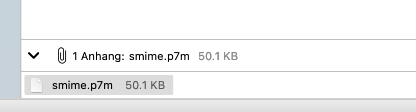

    Die E-Mails kann ich nicht entschlüssen, Tb zeigt mir den smime.p7m Anhang an und es erfolgt die Fehlermeldung:
    Dies ist etwas vertrackt, da ich glaube, dass der Absender definitiv etwas falsch "absendet" - beispielsweise die iOS Mail App lässt mich die Mail öffnen, aber nur nach Bestätigung einer Sicherheitsfrage ("Download zulassen").
    Microsoft Outlook öffnet und entschlüsselt die Mail hingegen - das Programm will ich aber partout nicht öffnen, das ist eine Zumutung.
    Hat vielleicht jemand eine Idee?
    Vielen Dank im Voraus!

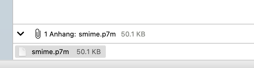

    Als Anhang gibt Thunderbird "smime.p7m" aus - also den verschlüsselten Inhalt der Nachricht; Thunderbird verweigert aber die Entschlüsselung

    Die Code-Blöcke sehen völlig korrekt aus. Darin kann ich keinen Fehler erkennen. Auffällig ist aber folgendes:
    In deinem ersten Screenshot in #1 wird angezeigt, dass die Signatur ungültig sei. Der Screenshot in #3 zeigt aber eine gültige Unterschrift. Irgendetwas muss also "in der Zwischenzeit" passiert sein. Entweder der Absender hat ein anderes Zertifikat verwendet oder du hast im Thunderbird etwas geändert.

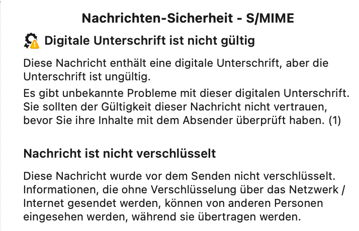

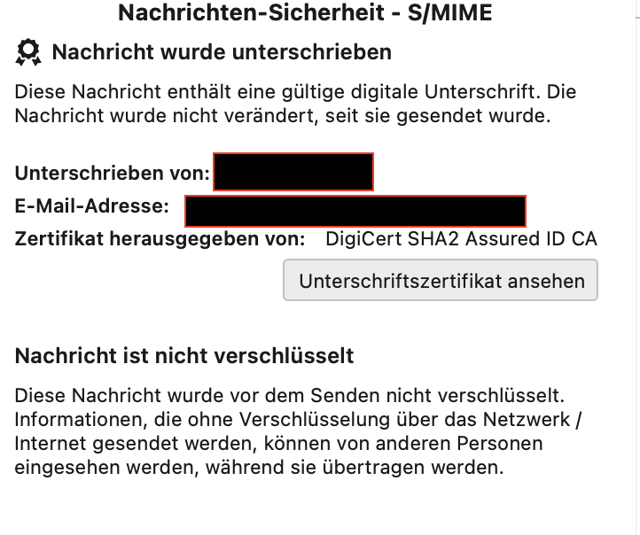

    Jedenfalls ist das zur Unterschrift verwendete Zertifikat aus #3 bei dir gültig. Um dessen Zertifikatskette musst du dir keine Gedanken machen.
    Bleibt die Frage, weshalb die Verschlüsselung nicht klappt. Während der Absender zur Unterschrift sein Zertifikat (seinen privaten Schlüssel) benutzt, benötigt er zum Verschlüsseln deines (deinen öffentlich Schlüssel). Umgekehrt benötigst du für die Bestätigung der Signatur sein Zertifikat (seinen öffentlichen Schlüssel) und zum Entschlüsseln deinen privaten Schlüssel.
    Da die Signatur in #3 gültig ist, die Verschlüsselung aber nicht funktioniert, deutet alles auf ein Problem mit deinem Zertifikat hin.

    okay. Der Unterschied - auf den ersten und zweiten Blick - zwischen #1 und #3 ist der verwendete E-Mail Client.
    #1 hat eine gültige Signatur, via Apple Mail - keine Verschlüsselung
    #3 wird via GSuite versendet, ungültige Signatur - Verschlüsselung (funktioniert zumindet von Hand, TB weigert sich, diese zu entschlüsseln, wegen der ungültigen Signatur, was ja auch richtig ist - Outlook kann hingegen dies "ignorieren auf Wunsch" und entschlüsselt dann.

    Damit wären wir wieder bei #2. Wird dir denn im Thunderbird tatsächlich ein Anhang angezeigt? Das ist normalerweise nicht der Fall. S/MIME packt alles zusammen und verschlüsselt es dann. Man erkennt das gut im Quellcode:
    MIME-Version: 1.0
    Content-Type: application/pkcs7-mime; name="smime.p7m"; smime-type=enveloped-data
    Content-Transfer-Encoding: base64
    Content-Disposition: attachment; filename="smime.p7m"
    Content-Description: S/MIME Encrypted Message
    verschlüsselter Text
    Ende
    Es kommt kein Anhang. Der Anhang smime.p7m steckt noch im Umschlag (smime-type=enveloped-data) und wird erst mit der Entschlüsselung "sichtbar".
