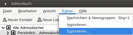

    Es läßt sich doch ganz bequem über das Menü exportieren:
    915
