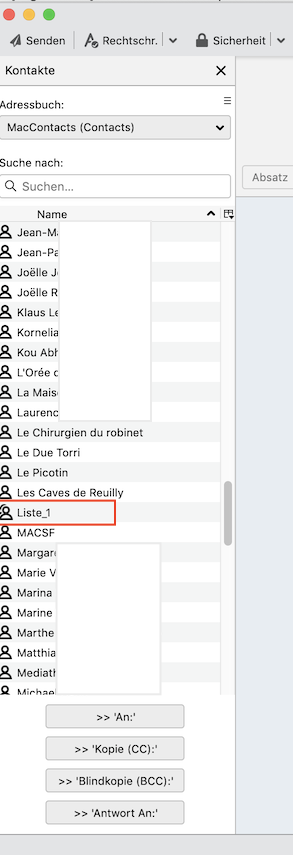

    Frage: Seit ich mein Laptop neu aufbauen lassen & Thunderbird neu installieren musste (Ende 2020), kann ich meine Mails nur noch an 2 AdressatInnen (BBC oder CC) verschicken & keine weiteren Adressen eingeben. Unten rechts im "Verfassen"-Fenster das "an", "BCC" und "CC" ist grau und nicht anklickbar . Ich kann nur oben neben der Adresse noch 1x "BCC" und 1x "CC" anklicken :wall:. Was kann ich tun, um wieder wie gewohnt Sammelmails an meine Verteiler zu schicken :lupe: ?
    Wäre sehr dankbar für Hilfe!
    Bei mir ist das unten links :
    Deine Beschreibung ist nicht ganz klar. Ich vermute, dass du (Verteiler-) Listen erstellt hast, um Sammelmails zu versenden.
    Hast du schon mal versucht, die entsprechende Verteilerliste links in der Sidebar zu markieren und dann auf "Blindkopie (BCC)" zu klicken ?
    Oder das Feld Blindkopie (BCC) zu öffnen und den Namen der Liste direkt in das Feld zu tippen bzw per Autovervollständigung einzugeben ?
    Wenn das nicht funktioniert, mache einen Test im abgesicherten Modus von Thunderbird: halte die Umschalttaste gedrückt halten beim Start von TB.
    In der neuen TB Version gibt es übrigens nur noch ein einziges Feld "An". Wenn du eine Mail an mehrere Konatkte schicken willst ohne eine Liste zu benutzen, musst du eine E-Mailadresse nach der anderen in das An (oder Kopie CC) Feld einfügen. Eine Trennung durch Komma ist nicht erforderlich.

    Super! Der letzte Abschnitt war die Lösung! So einfach, wenn man's weiß...
    Vielen Dank!!
