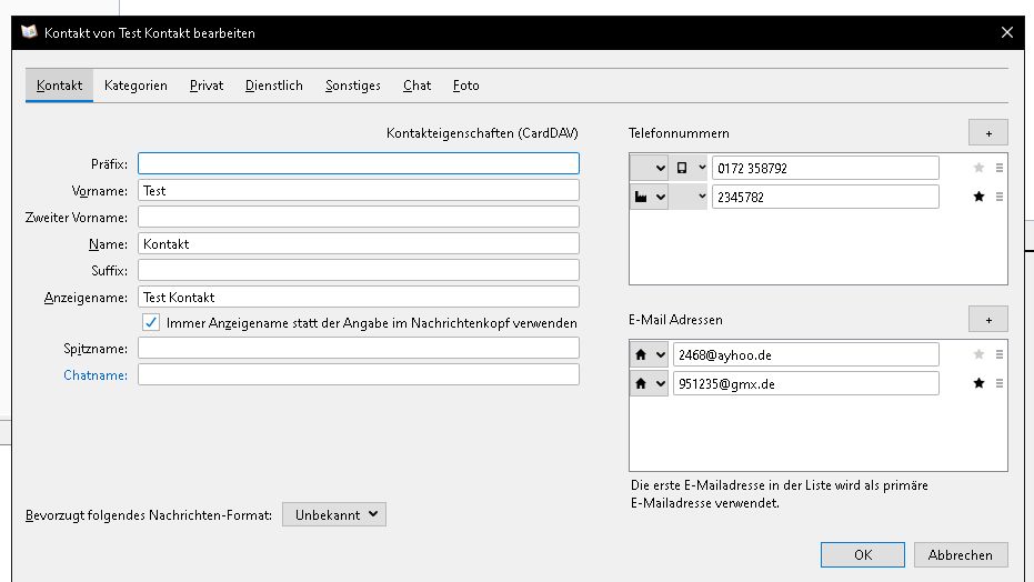

    Kontakte werden mit externem Adressbuch synchronisiert undoder vom Peraönlochen Adresbuch verschoben.
    Im Adressbuch gibt es neben den Emailadressen und telefonnummern 2 Symbole Stern und Balken. Der stern kamnnn markiert werden.
    Welche Funktion aber ist damit verbunden? Die Standard-Angaben sind es nicht; zumindest für die Mailadressen gilt die Reihenfolge der Eingabe

    Stern: Das vCard format unterstützt ein "pref" Feld für "bevorzugt". Damit ist es möglich, bei z.B. zwei dienstlichen Emailadressen und zwei privaten Emailadresse bei beiden Typen jeweils die bevorzugte Email zu markieren.
    Balken: Damit kannst du per drag'n'drop die Reihenfolge der Einträge ändern.
