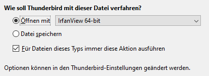

    wie im Titel beschrieben, funktioniert bei mir die Einstellung beim Öffnen von Anhängen nicht, wenn man zum Beispiel *.png oder *.jpg Dateien öffnen möchte. Das Abfragefenster öffnet sich immer wieder neu, der Haken ist gesetzt und man muss mit <OK> bestätigen. In den Einstellungen "Dateien & Anhänge" wird es jedoch korrekt hinterlegt.

    bei mir (TB 91.0.3 Linux 64) das gleiche, während es mit dem 68er TB noch funktioniert wie erwartet.
    Auch der Hinweis "Optionen können in den TB-Einstellungen geändert werden" ist nicht hilfreich. Man kann einstellen, was man will, die Rückfrage bleibt.

    Ich habe nach dem Update auf Version 91.3 dasselbe PRoblem, jedoch mit allen Dateitypen, egal ob jpeg, pdf, mpeg, wav... Hatte das Problem bei Version 78.14. noch nicht. Das Update auf 91.2.1 hatte ich erst am 02.11. gemacht, Heute dann auf 91.3. Scheint aber schon ein länger bekanntes Problem zu sein, das noch nicht gelöst ist, da noch niemand darauf geantwortet hat?! Gibt es Ideen hierzu?!
